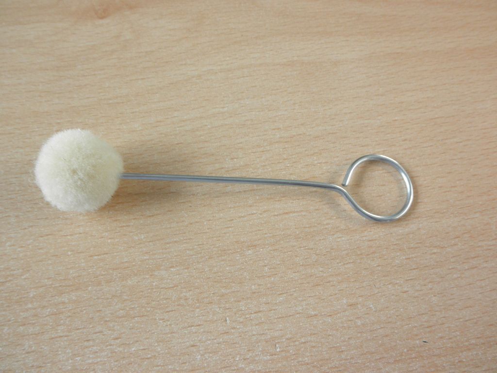

Re: Schleier von innen am Scheinwerferglas
Morgen zusammen,
das Problem ist bei meiner Ducati 748 auch aufgetaucht. Ist wohl ein Problem der gesamten 916-Baureihe. Gelöst habe ich es mühevoll durch auswischen des Scheinwerfers durch die Lampenfassungen mittels Bürsten und Tüchern. Hat lange gedauert, aber es hat geklappt. Ob es bei der ST auch funktioniert, weiß ich natürlich nicht, aber bei 835 € würde ich es definitiv mal versuchen.
