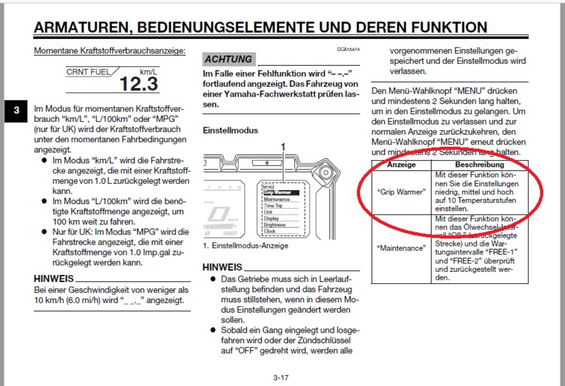

- Beiträge: 5495
Re: Griffheizung an DP07
Schau mal da nach, vielleicht musst du die Stufen anpassen.
Hallo Helmut,
diese Einstellungen habe ich schon überprüft Trotzdem Danke.
Ist alles richtig Eingestellt.
mfg Frank
mfg Frank
