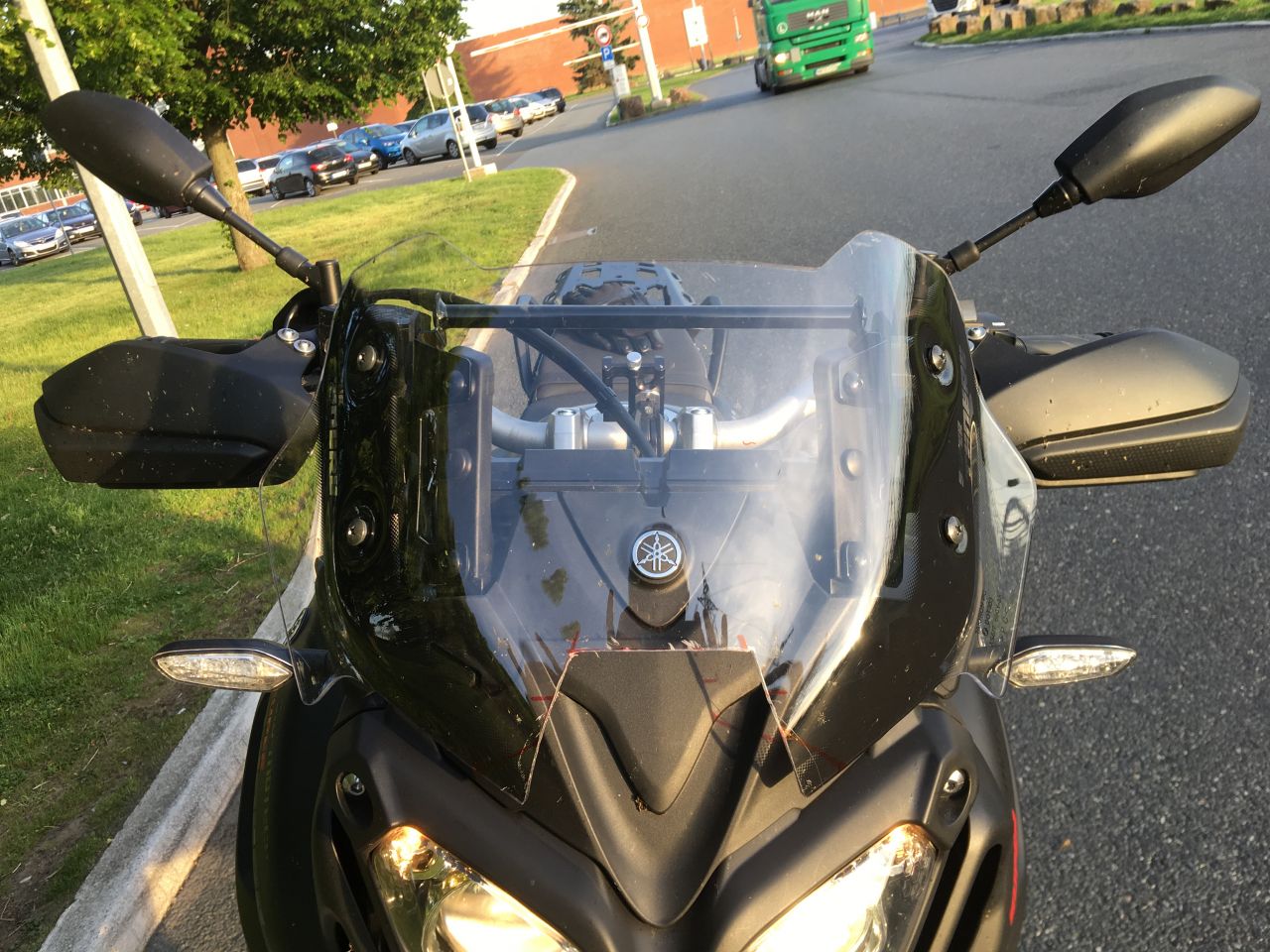

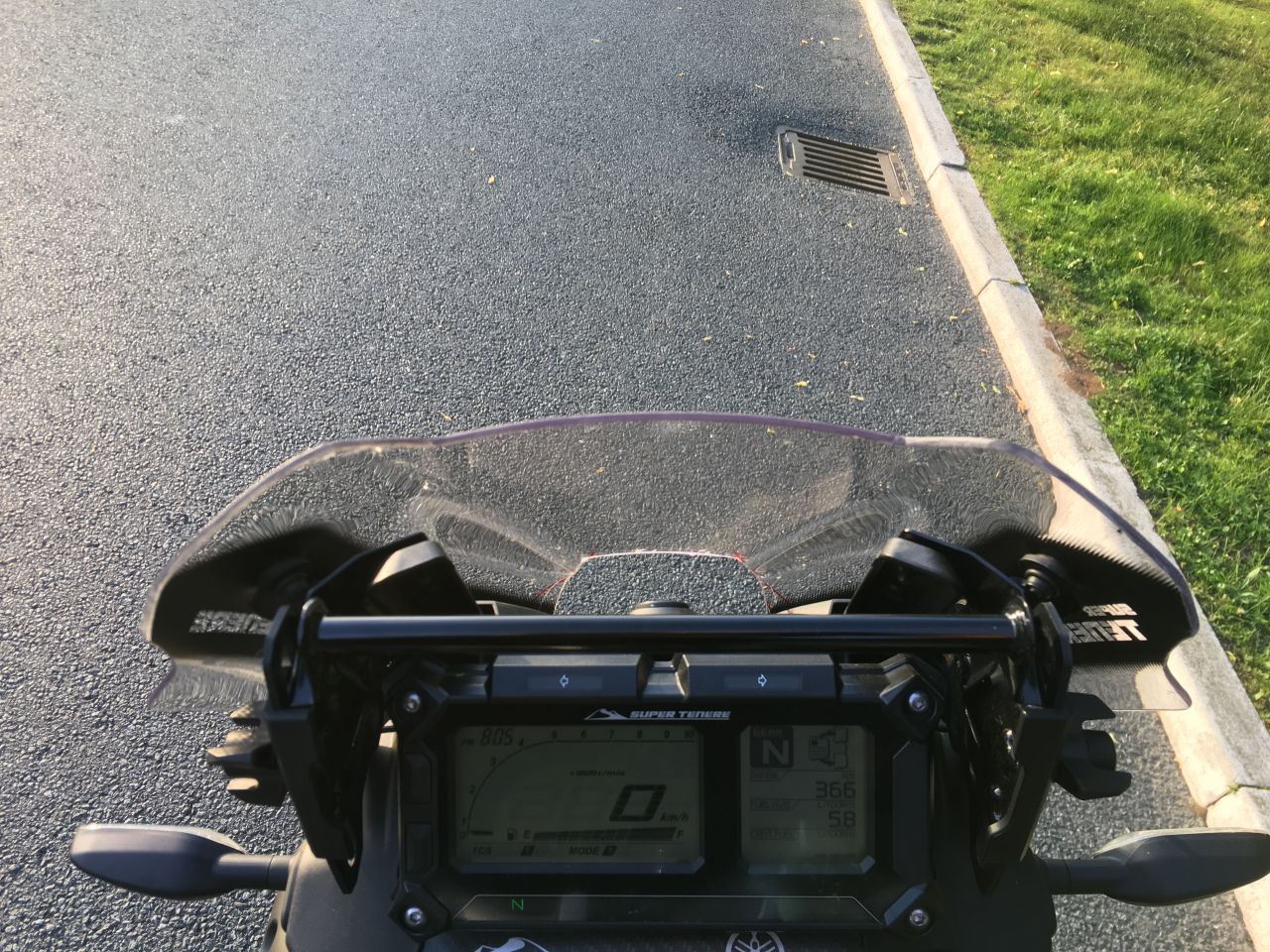

Versuch Nummer vier:
Unteren Trapezförmiger Einschnitt:
- Dieser ist mir leider etwas zu groß geraten :(
- Scheibe in unterer Stellung bringt gefühlt keine Verbesserung
- Scheibe in zweit niedrigster Stellung etwas Besser
- Ich würde schätzen das ich 75% des Ziels erreicht habe
Die Bilder zeigen das Schild in der zweit niedrigsten Stellung. Ich gehe davon aus, da in dieser Stellung das Schild etw 2 cm mehr von dem darunter liegendem Cover entfernt ist, die gewünschte Wirkung besser ist. Einen weiteren Beschnitt werde ich aber nicht vornehmen. Das würde nicht mehr viel Sinn ergeben. Weitere Verbesserungen würden nur noch Zusatzhalter welche die Scheibe weiter weg vom Cover ist, oder eine Verstellung des Winkel bewirken. Die nächsten Schritte sind daher das abschließende Bearbeiten der Kanten, die Folierung und Aufkleberfindung.
Mir ist aufgefallen dass das Fahren mit niedriger Scheibe viel dynamischer ist bzw. sich so anfühlt. Jedenfalls habe ich heute es scheinbar geschafft, meine Angststreifen auf der Probefahrt zu entfernen. Das kann aber auch nur Einbildung sein :)
