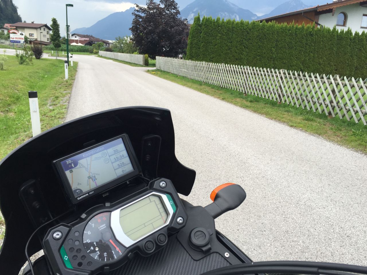

Der Knubbel ist eine Kunststoffabdeckung für die darunter liegende Mutter. Ich habe mein Navi ganz einfach und schmutzig von innen an die Scheibe geschraubt

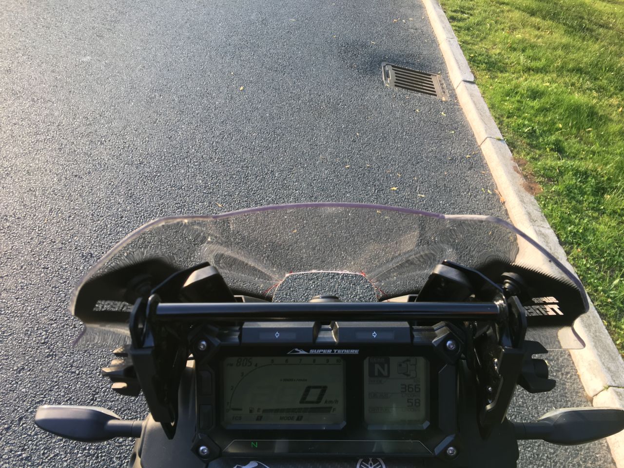

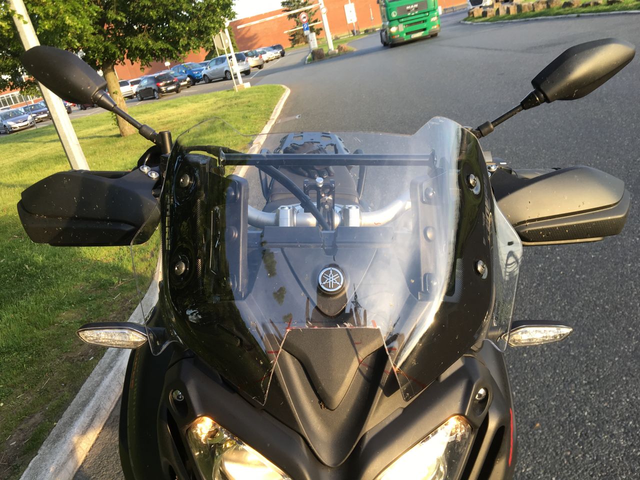

Versuch Nummer vier:
Unteren Trapezförmiger Einschnitt:
- Dieser ist mir leider etwas zu groß geraten
- Scheibe in unterer Stellung bringt gefühlt keine Verbesserung
- Scheibe in zweit niedrigster Stellung etwas Besser
- Ich würde schätzen das ich 75% des Ziels erreicht habe
Die Bilder zeigen das Schild in der zweit niedrigsten Stellung. Ich gehe davon aus, da in dieser Stellung das Schild etw 2 cm mehr von dem darunter liegendem Cover entfernt ist, die gewünschte Wirkung besser ist. Einen weiteren Beschnitt werde ich aber nicht vornehmen. Das würde nicht mehr viel Sinn ergeben. Weitere Verbesserungen würden nur noch Zusatzhalter welche die Scheibe weiter weg vom Cover ist, oder eine Verstellung des Winkel bewirken. Die nächsten Schritte sind daher das abschließende Bearbeiten der Kanten, die Folierung und Aufkleberfindung.

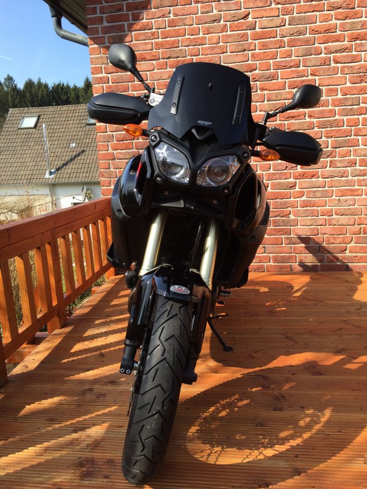

Schalte mich mal kurz ein!
Die MRA Vario habe ich auch und hinter der sitze ich ruhig!
Allerdings bin ich auch "nur" 1,75 m und sitze "unten".
Helmbelüftung kannste dann aber vergessen, daher habe ich mir für die kurzen Trips im Sommer zusätzlich die MRA Sport gegönnt, mit der liegt der Helm bei gleicher Sitzposition voll im Wind und stabil.
Aus Wind- und Wetterschutzgründen wird z.B. für Schottland aber wieder die hohe verbaut.
Grundsätzlich ist es schon ein Graus, wie lange man rumexperimentieren muss, um eine vernünftige Lösung zu finden (mal eben eine andere Scheibe kaufen, um dann festzustellen, dass es nicht besser ist, kostet ganz schön viel Kohle)!
Ein Anstellen der Scheibe durch unterlegen von Scheiben / Gummipuffern hat bei mir GAR NICHTS gebracht.
