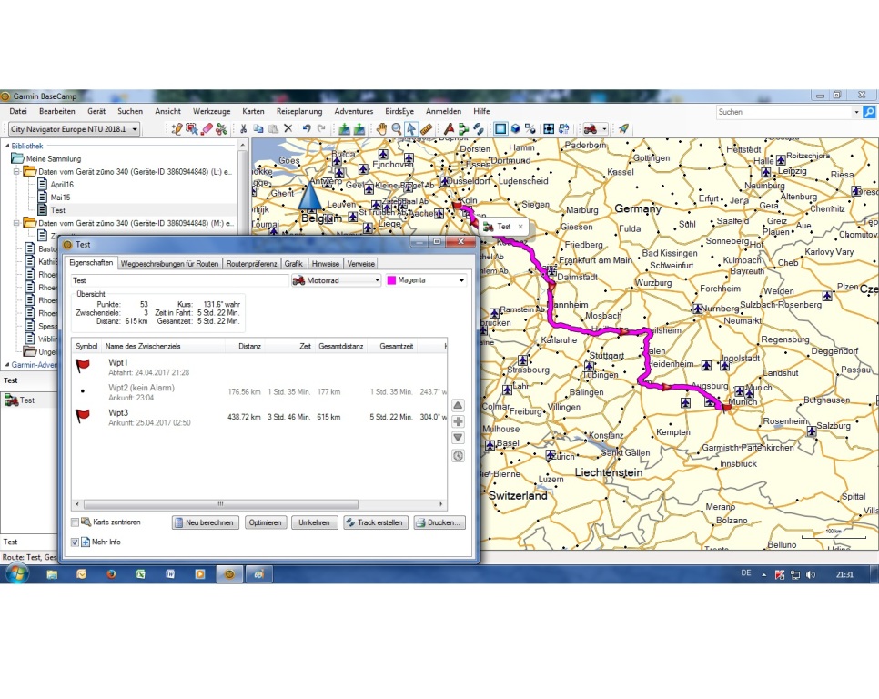

Ok, habs gesehen, wechselt zwischen "Track erstellen" und "Route erstellen" hin und her.
Gruß Peter
Re: Probleme mit Basecamp un Motoplaner
Verfasst: Mo 24. Apr 2017, 21:11
von Helmut

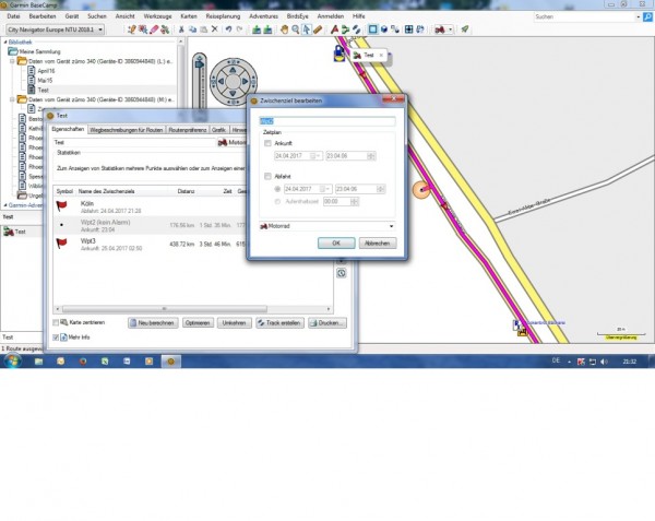

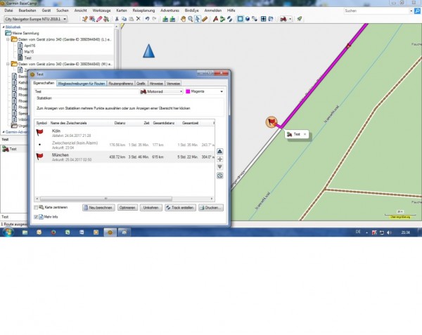

Wie gesagt bin nicht am PC aber erstelle mal den Track, diesen Track kann man dann in eine Route umwandeln.
Vielleicht mach ich gleich noch ein paar Screenshots, Bilder sagen mehr als Worte.

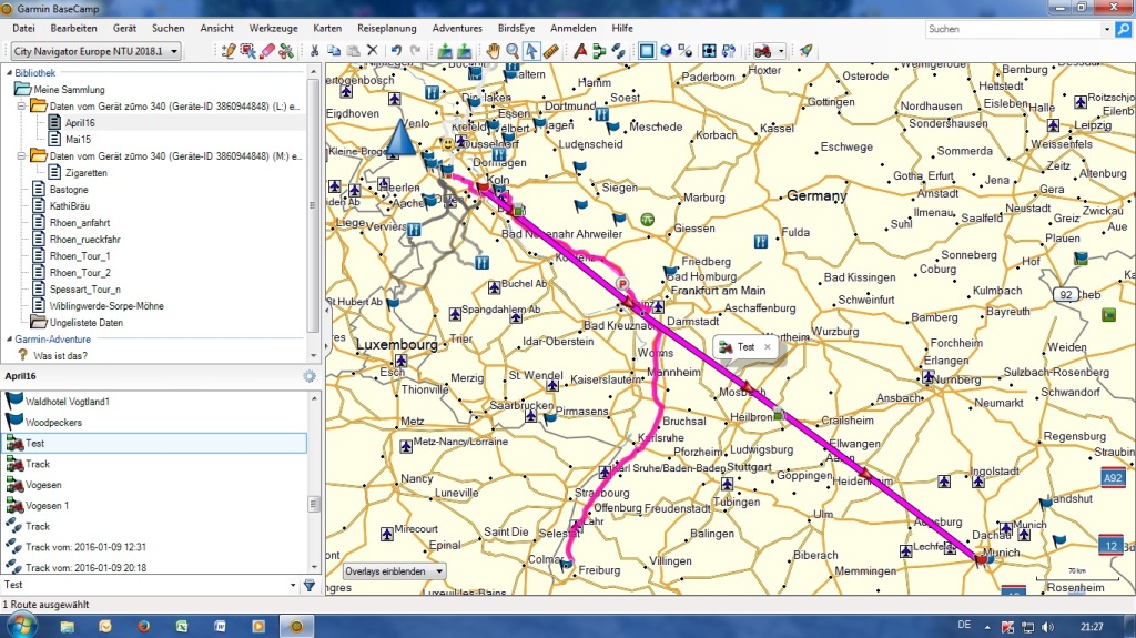

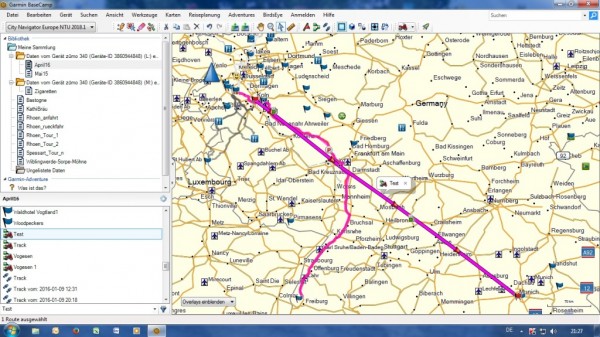

Test Datei importiert
Zur Route mit NEU BERECHNEN erstellt.<br />NICHT Route erstellen. Sorry
Wegpunkte umbenannt. Doppelklick auf Wpt1,2und3 nacheinander

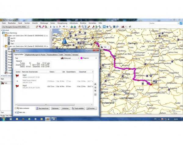

Fertige Route
Fertige Route

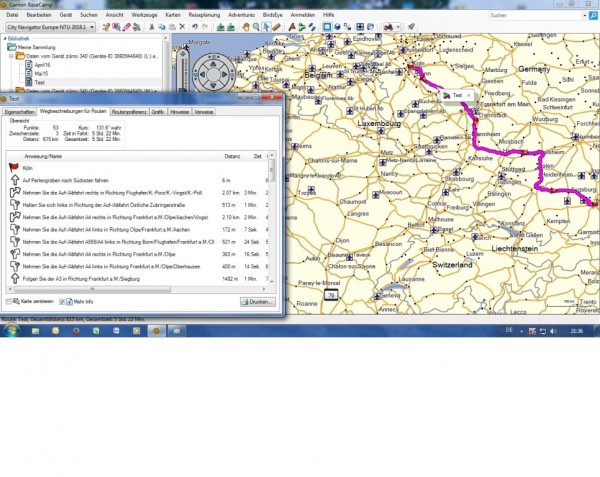

Die Wegbeschreibung<br />Ab aufs Navi damit
Die Wegbeschreibung
Ab aufs Navi damit
Noch Fragen Peter?
Route ERSTELLEN mit NEU BERECHNEN !!! mein Fehler seit April 2016 :oops: nicht mehr mit Basecamp gearbeitet aber aktuelles Kartenmaterial, nur für dich ;) .

Na, das werde ich mal probieren, danke Helmut :klatsch:
