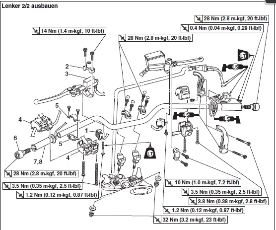

Und gleich ne Frage:
Kennt jemand das Anzugsdrehmoment für den Lenker einer DP04 und könnte dieser Jemand das auch hier preisgeben ?
Danke im Voraus ausm Badischen
PS: Das Anzugsdrehmoment für ne DP01 ist 28 Nm, aber der Lenker soll ja verschieden sein und damit vielleicht ja auch das Anzugsdrehmoment.
Re: DP04: Lenkererhöhung
Verfasst: Di 7. Mär 2017, 14:47
von Helmut
IST VON DER DP04
IST VON DER DP04
Verfasst: Di 7. Mär 2017, 15:17
von meine dicke
Schanke Dön Helmut :daumen: .
