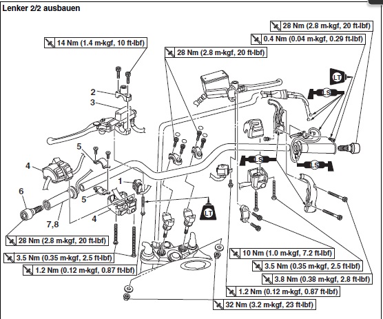

Und gleich ne Frage:
Kennt jemand das Anzugsdrehmoment für den Lenker einer DP04 und könnte dieser Jemand das auch hier preisgeben ?
Danke im Voraus ausm Badischen
PS: Das Anzugsdrehmoment für ne DP01 ist 28 Nm, aber der Lenker soll ja verschieden sein und damit vielleicht ja auch das Anzugsdrehmoment.
jetzt kann man ja wieder ohne Schuldgefühle in die Tasten hauen.
