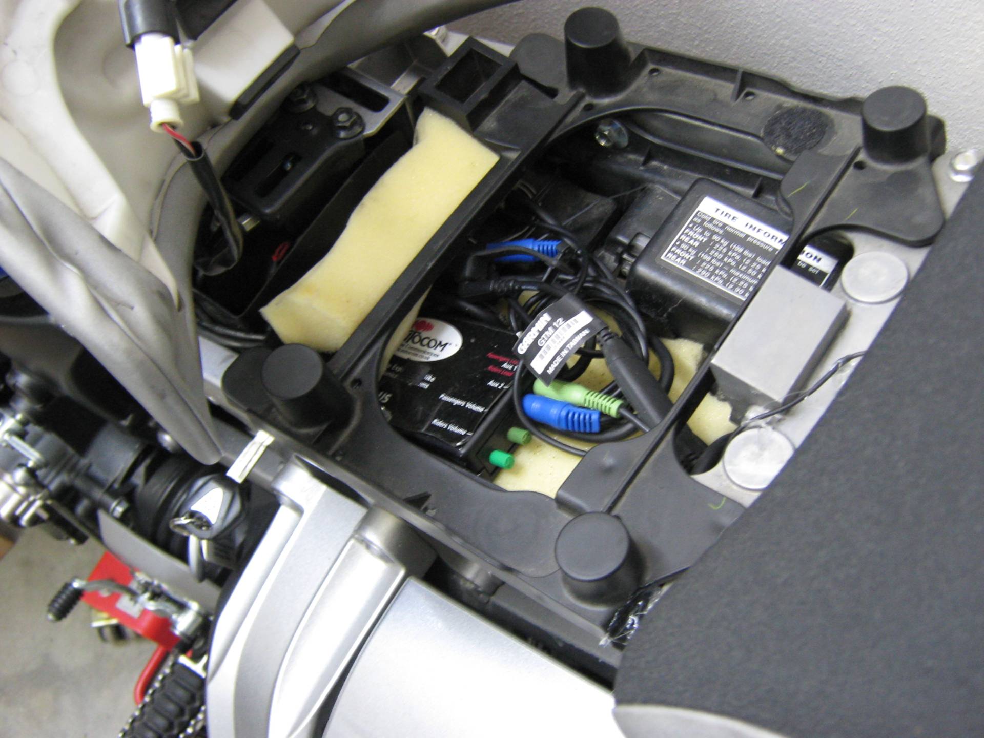

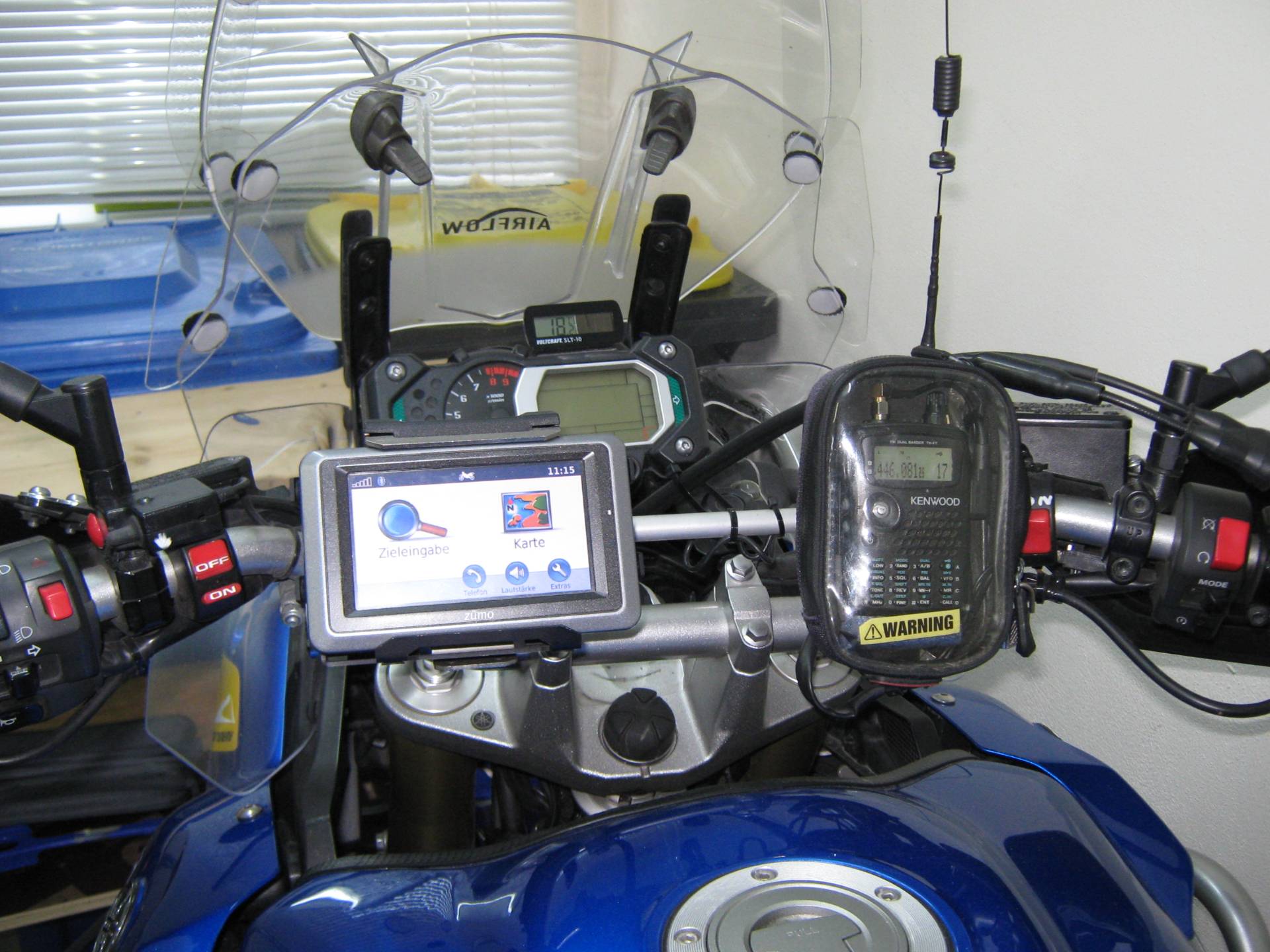

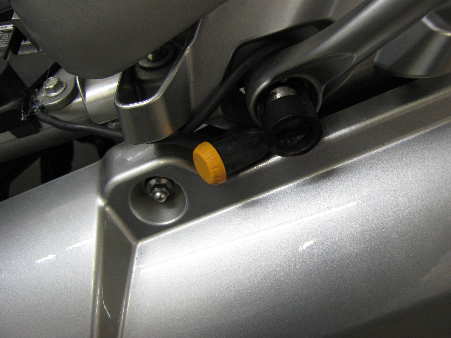

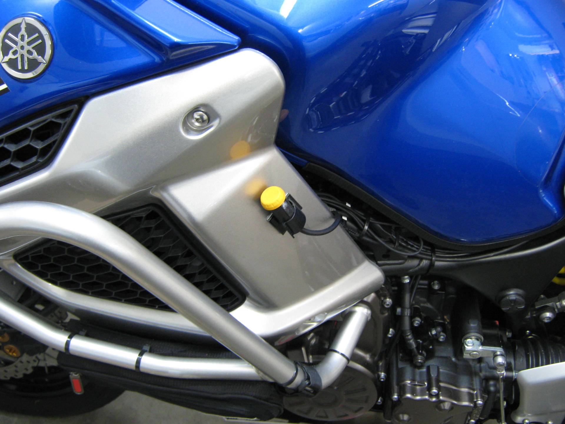

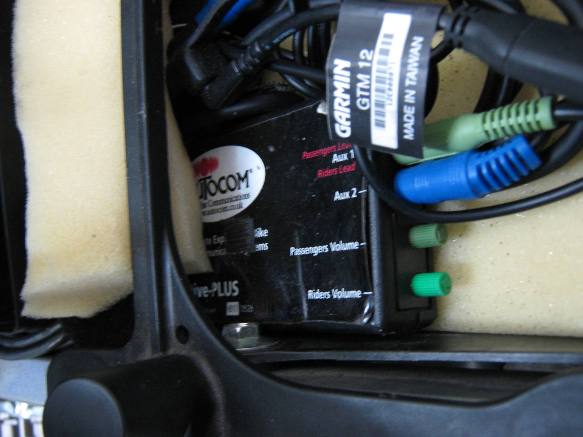

Hallo Matthias, ich bin auch kein Freund von Bluetooth. Wir sind eine 30 köpfige Motorradgruppe. Man stelle sich vor, aus dieser Gruppe treffen sich am Samstag 11 Maschinen zur einer Ausfahrt. Eine Kopplung ist nicht möglich. Sei es, weil manche Geräte nur 3 koppeln können und Andere inkompatibel sind. Abgesehen vom Zeitaufwand unmöglich. Es wird an der Praxis vorbei entwickelt.
Wir haben in der Gruppe nur PMR- Geräte. Ich habe eine Autocom-Anlage mit Kenwood-Funkgerät und Garmin 660 über das ich auch telefonieren kann.
Bei allen Anderen habe ich Kenwood oder vergleichbare Geräte verbaut. Wenn ich mir die Bewertungen über die Bluetooth Geräte anschaue, verstehe ich nicht, wie man so einen Mis...... überhaupt noch kauft.
Als Anlage Fotos.
