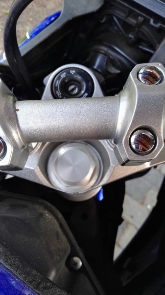

von varabike
Die Mutter auf dem Foto der DP04 sieht aus wie aus Alu.
http://xt1200z-forum.de/download/file.php?id=14988&t=1
Soll diese Mutter mit 135 Nm angezogen werden? Oder ist die eigentliche Lenkkopfmutter etwas weiter unten verbaut? Wer von den Technikern bringt Licht in Dunkel?
Re: Ein Klacken von vorne oben?
Verfasst: Mi 25. Mai 2016, 19:16
von rainer gustav
Wenn die untere Mutter mit 135 Nm angezogen würde, geht es nur noch geradeaus. Die obere Lenkkopfmutter muss mit 130 Nm (DP01) angezogen werden.
Verfasst: Do 26. Mai 2016, 13:04
von Luigi
Ja die Mutter ist aus Alu oder Stahl, weiß aber nicht, ob das nicht noch so eine Art Deckel über der richtigen Mutter ist.
Morgen früh weiß ich mehr, nach dem Besuch beim Freundlichen...frag ich den auch gleich mal nach dem Dremo - die 130Nm waren wir die DP01, DP04 WHB habe ich leider nicht, denke aber das sich da nicht viel geändert haben wird ...
