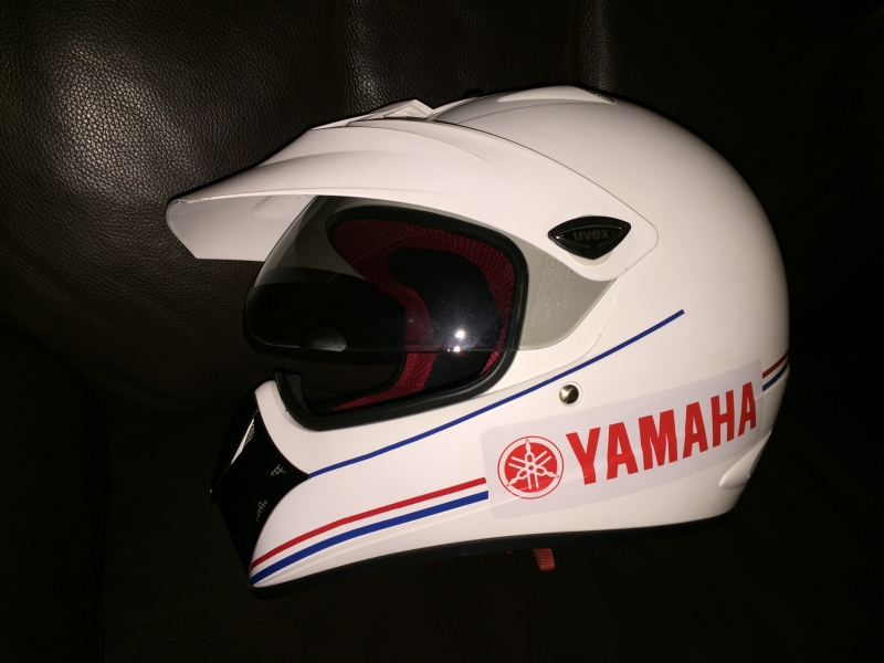

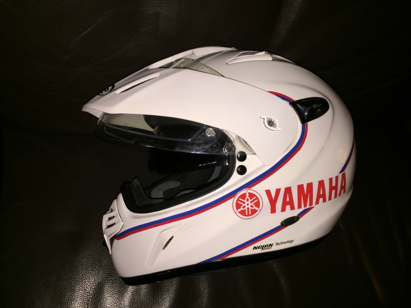

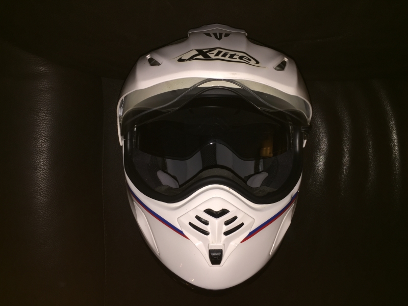

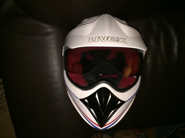

Hey,
seit ich eine GS Adventure gefahren habe, besitze ich neben 2 Klapphelmen (BMW und Shoei) auch 2 Endurohelme. Den "alten" UVEX und einen X-Lite 702.
Die beien letztgenannten habe ich leicht optisch angepasst. Ich mag es eher hell, weswegen ich immer weiße Helme als Basis gekauft habe. Entscheidet selbst....
UVEX Enduro Seite
UVEX Enduro Seite
UVEX Enduro Front
UVEX Enduro Front
X-Lite 702 Seite
X-Lite 702 Seite
X-Lite 702 Front
X-Lite 702 Front

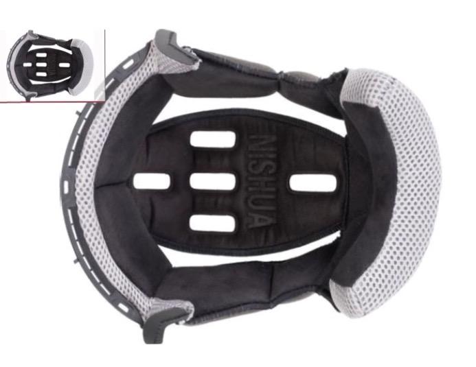

Hat ein Besitzer des Nishua Enduro Carbon schon mal das Kopfpolster rausgenommen bzw. gewechselt? Irgendwie bekomme das ich das Kopfpolster nicht raus. Bei Louis gibt es das Kopfpolster nachzukaufen
So schaut's aus:
Ersatz Kopfpolster für Nishua Enduro Carbon
Es muss demnach irgendwie raus genommen werden können - nur wie? :denker:
Vielleicht bin ich zu vorsichtig?

Hallo Floh,
Ich habe den gleichen Helm und das Polster schon mehrmals entfernt.
Zuerst must Du die Wangenteile entfernen. Dann entfernst Du das Kopfteil.
Alle 3 Teile sind mit einem Druckknopf und Klett gesichert und benötigen beim Lösen etwas Kraft.

So der Wechsel vom Kopf- und Wangenpolster hat gut funktioniert. Lediglich beim Kopfpolster musste ich etwas fummeln bis ich heraus gefunden hatte das man vorne am Helm diese drei Pins etwas anheben muss. Bei mir war das Kopfpolster zusätzlich zum Klettverschluss mit zwei Druckknöpfen befestigt. Die Wangenpolster wurden nur mit Klettverschluss befestigt. Das ist sicherlich abhängig von der Größe.
Insgesamt sitzt der Helm jetzt wieder richtig gut! :daumen: Wie NEU - und herrlich !
