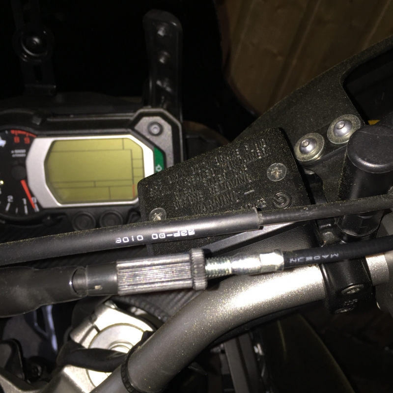

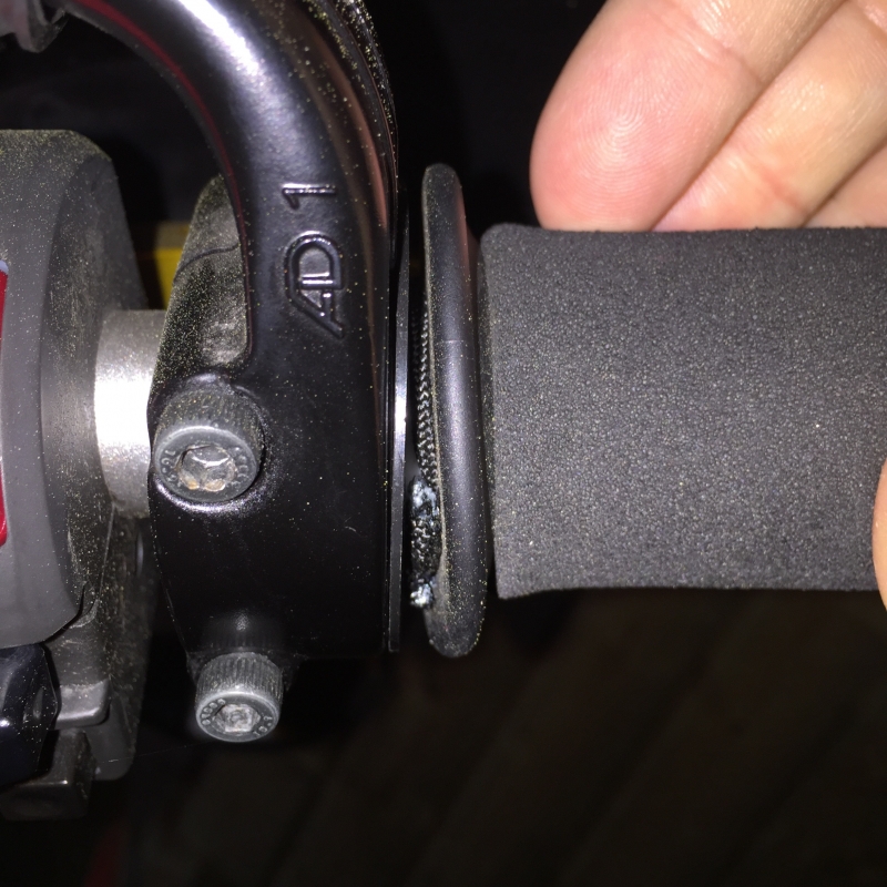

Zerlegen wir mal "zu feinfühlig" in die Bereiche "Spiel am Gasgriff" und "Aggressive Gasannahme"
Letztere sollte bei Entdrosselung durch ECU Tuning nicht verstärkt werden - wohl aber die Büroklammermethode kann diesen Effekt der ruppigen Gasannahme haben. Weiterhin wären noch verstellte Drosselklappen möglich. Dazu wurde hier eine Menge geschrieben. Stichworte "Konstantfahrruckeln", "Büroklammer", "Synchronisierung"
Die andere Möglichkeit wäre zu viel Spiel im Gasgriff was bei konstanter ruhiger Fahrt manchmal nerven kann weil jede Bodenwelle eine Bewegung in den Körper einleitet und man unwillkürlich immer wieder mal den Gasgriff bewegt.
Einfachste Abhilfe:
- Radialspiel : Gasgriff mittels Verschieben, Scheibe, O-Ring am Klappern hindern. Ich habe einfach eine dünne PP Schnur drumherum gelegt und verknotet. Einen Tropfen Klebstoff auf den Knoten - fertig (siehe Foto)
- Axialspiel : die Gummimuffe am inneren Gasgriff nach links abziehen und Spiel einstellen (siehe Foto)
Auch wenn`s mich drei Jahre lang nicht gestört hat - ohne Spiel ist es wirklich angenehmer

Also bei meiner war es definitiv das Spiel im Gasgriff, welches mich gestört hat. Der Gasgriff saß sehr wackelig in beiden Richtungen auf dem Lenker, so dass ihn, vor allem auf unebenen Untergrund nicht sauber dosieren konnte. Auch war mir das Gaszug Spiel zu groß. Ich verstehe nicht, warum das an einem neuen Motorrad so sein kann. Nach Beseitigung des Spiels habe ich mit der Gasannahme keine Probleme mehr. Etwas ruppiger als mein altes Motorrad (XJR) ist es schon, doch das sollte bei einem 2 Zylinder wohl normal sein.

Was heißt "ganz knapp" und bei welcher Lenkerstellung gilt das? Die Gaszugspiele ändern sich, wenn der Lenker - also samt Gabel... - bis zum Anschlag gedreht wird. Deshalb sollte sich bei Geradeausstellung des Lenkers der Gasgriff ein wenig drehen lassen, bis der Zug bewegt wird. Das ist ja auch kein Problem:Harrz hat geschrieben:Ich habe dann das Gaszug Spiel ganz knapp eingestellt...

Wenn es Dich nicht stört ist es doch ok. Mich hat es gestört, und ich habe es abgestellt. Basta.
Meine Gaszug habe ich so eingestellt, dass der Griff nur wenige mm in Drehrichtung Spiel hat. Da ändert sich auch nichts wenn ich den Lenker ganz einschlage.
