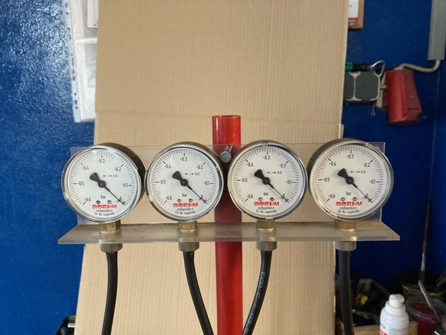

So geht das auch :winken:
Oder so :winken:
