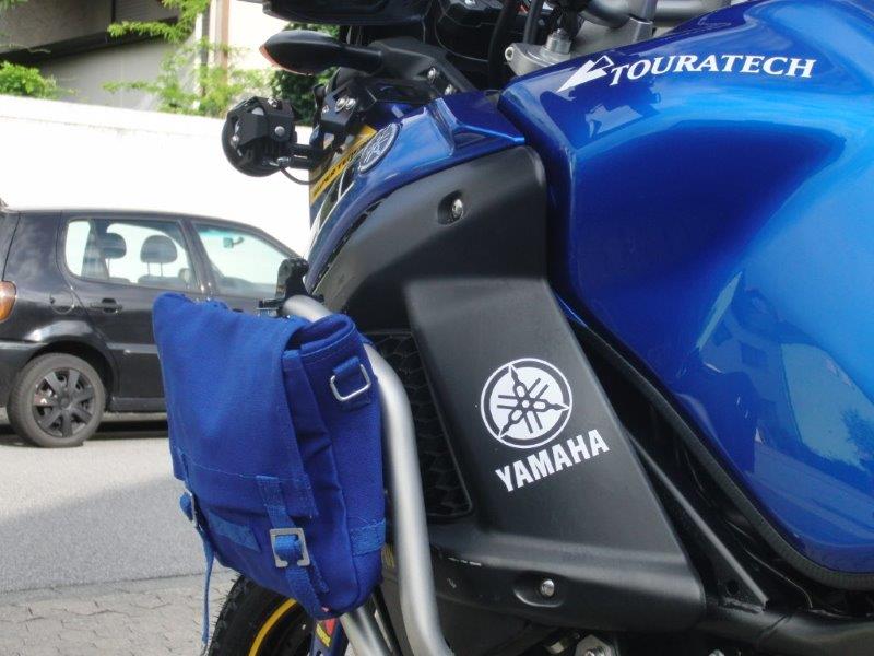

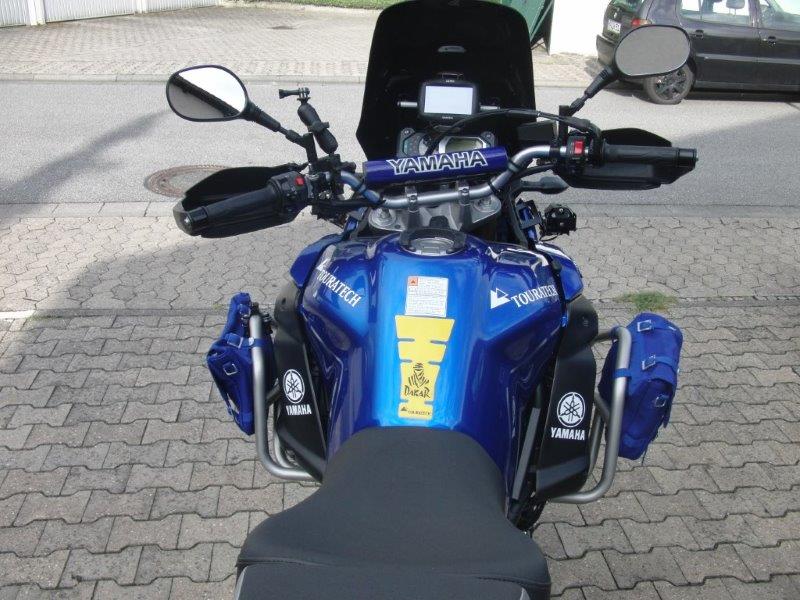

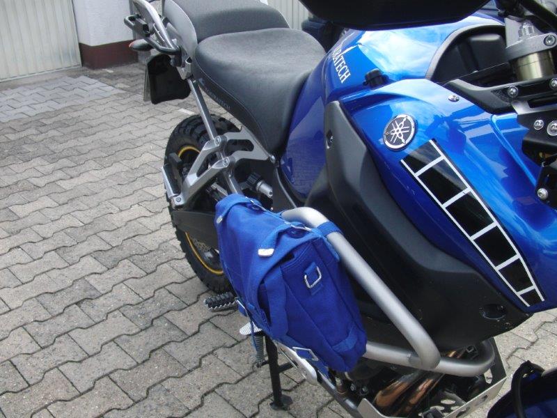

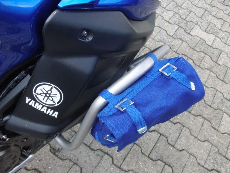

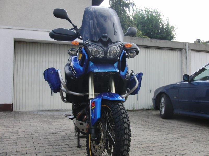

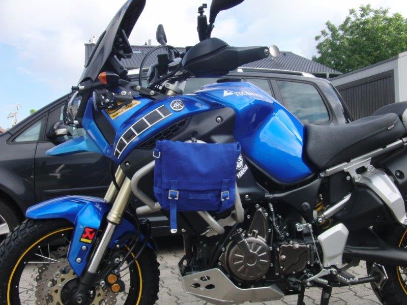

Ich habe mir die kleinen BW Kampftaschen nun doch in königsblau zugelegt. Gut, ist zwar nicht ganz das Blau meiner Blauen, aber sei es drum. Billig über ebay drangekommen, 4 Stück für 13,90 Euronen, da kann man nix falschmachen. Ist zwar nur Baumwolle, also nicht wasserdicht. Egal, die Sachen, die kein Regenwasser vertragen, kann man ja in eine Platisktüte stecken. Im September werde ich sie auf einer dreiwöchigen Rumänientour testen. Nachfolgend ein paar Bilder, vielleicht für den einen oder anderen von Euch als Tipp bzw. Anregung.
Gruß Scholle

Habe die gleichen, allerdings in oliv und nur rechts. Links wäre ich vorsichtig, da diese dann direkt vor dem Lüfterauslass hängt, was der korrekten Kühlung evt. nicht zuträglich sein könnte!
Gruß Manfred

Hallo Manfred, danke für den Hinweis wegen der Kühlung. Verständnisfrage: Die Fahrtluft kommt doch von vorne in den Lüfterauslaus. Dann würde es vielleicht doch besser sein, die Taschen tiefer anzubringen.
Gruß Frank
Re: QBag für Sturzbügel
Verfasst: Sa 15. Aug 2015, 10:35
von Helmut
Frank, jein, von vorne wird durch Fahrtwind gekühlt. Seitlich zieht der Lüfter zusätzlich die Luft, wenn er läuft. Allerdings scheint mir genug Luft zwischen Sturzbügel und Gitter zu sein. Die Tasche darf sich halt nicht vor das Gitter setzen.
Verfasst: Sa 15. Aug 2015, 10:44
von unswitchable
Der Lüfter blässt links die Luft aus. Angesaugt wird immer von vorn. Ansonsten würde bei Lüfterbetrieb UND Fahrtwind von vorn ja gegeneinander gearbeitet und es könnte ein Luftstau entstehen, was wiederum null Kühlleistung bedeuten würde!
Gruß Manfred
Verfasst: Sa 15. Aug 2015, 10:47
von Scholle
Manfred und Helmut, Ihr habt Recht! Die warme Luft sollte ja ungehindert weggeleitet werden. Bei dem einen Bild sieht man es ja deutlich, dass dies problematisch ist. Der Lüfter geht ja in der Stadt und bei heißer Witterung bekanntlich recht schnell an. Ok, da war ich wohl zu euphorisch. Da muss ich mir was sinnvolles überlegen.
Gruß Frank
