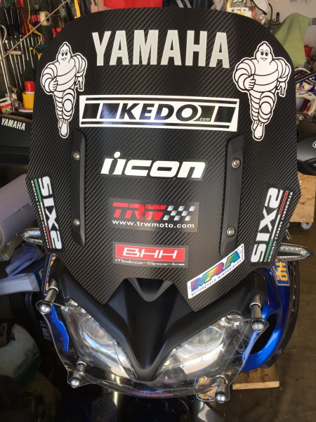

Ich habe mir bei MRA die dunkle Tourenscheibe kürzen lassen. Selbige ist nun 8cm höher als die MRA Sportscheibe, aber eben deutlich kürzer als die MRA Tourenscheibe.
Nach ein paar Tagen der Probe darf ich sagen, dass sie für mich die derzeit mit Abstand beste Lösung darstellt.
Die Fahrgeräusche sind identisch mit denen, wenn ich im Stehen fahre. Es gibt keine Verwirbelungen und das teilweise heftige Dröhnen der Originalscheibe von Mama Yam fehlt vollständig.
Ich fahre immer Crosshelm und bin 180cm groß.
Das Kürzen bei MRA hat 18 Euro gekostet. Ich brauche nicht zu erwähnen das der Schnitt PERFEKT aussieht. Niemand kann erkennen, das gesägt wurde.
Und trotz Streiks der Post ging alles sehr schnell vonstatten.
Herzlichen Dank an MRA!!!
Ok. Die ABE der Tourenscheibe ist nach Auskunft MRA nun hinfällig. Damit kann ich leben.
Für diejenigen unter Euch, die noch auf der Suche sind, möglicherweise hilft Euch das weiter.

cool hast mal nen Foto nach Kürzung ? danke... gruß

...na klar...
P.S. keine Ahnung, warum das Bild auf der Seite liegt....im Original steht es natürlich.....

Hallo Andreas, ich war mal so frei, das Bild richtig rum zu drehen. Manche Kameras speichern Hochformat-Fotos im Querformat und schreiben nur in die Metadaten, dass das Bild gedreht angezeigt werden muss. PC-Software hält sich meist dran, nur unsere Forumssoftware wohl nicht. Schöne Grüße, Christoph

...danke fürs Drehen! Bei der Vergrößerung stand es ja wieder richtig......
