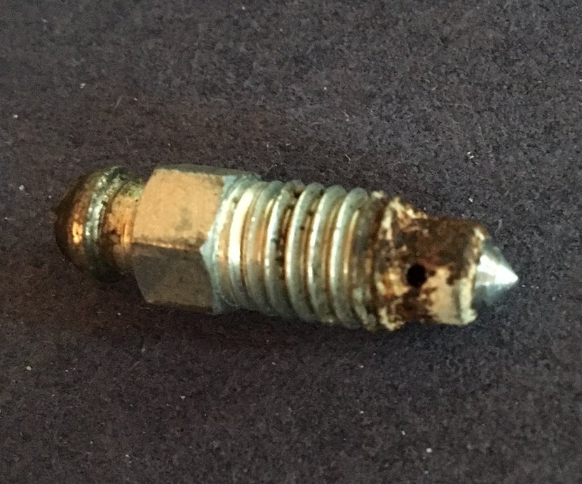

heute habe ich vorbereitend für die Umrüstung auf Stahlflexleitungen mit der Kupplungsleitung begonnen.
Wie man am Zustand der alten Entlüftungsschraube sieht, ist Bremsflüssigkeit tatsächlich recht aggressiv.
Ich vermute, dass das die Reste der Bremsflüssigkeit waren, die dort nach dem Entlüften stehenbleiben.
Die Schutzkappe war fest drauf.

Wie lange war die Flüssigkeit drin?

Hallo Volker,
die wurde alle 2 Jahre gewechselt.

Der Schaden ist nicht durch die Bremsflüssigkeit entstanden sondern durch Wasser von oben.

Hallo Stefan,
Wasser von oben kann insoweit ausgeschlossen werden, weil die Gummikappe fest draufgesessen hat.
Ich gehe davon aus, dass es Bremsflüssigkeit war, die zwangsläufig beim Entlüften dort stehen bleibt.
Mein Hinweis richtet sich hier an diejenigen, die das beim nächsten Bremsflüssigkeitswechsel oder hier besser Kupplungsflüssigkeitswechsel prüfen können, bevor die Entlüftungsschraube völlig marodiert.

Hallo Reinhard,
mein Hinweis zielt auf Deine Aussage das die Bremsflüssigkeit die Ursache für die Korrosion ist.
Wäre die Bremsflüssigkeit die Ursache, wäre die Kegelspitze korrodiert. Istse aba nich.
Wie erklärst Du dieses Phänomen?
Haben die Gummikappen die Du verwendest für diesen Anwendungsfall eine Dichtigkeitszusage des Herstellers mit entsprechener IP-Klassifizierung, min. IPx5?

Hallo Stefan,
die Erklärung für dieses Phänomen ist Sauerstoff und Feuchtigkeit in Kombination mit der Bremsflüssigkeit. Der Gummistöpsel ist ja nicht luftdicht, so dass feuchte Luft in diese Zone kommt. Dass hier die Bremsflüssigkeit ursächlich ist, erklärt sich auch mit dem Umstand, dass die Entlüftungsschraube ansonsten außen nicht angegriffen ist.
