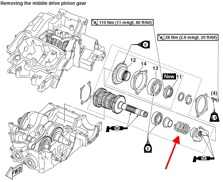

meinst du das Kardangelenk?laichy hat geschrieben:https://www.youtube.com/watch?v=BApJjAF3qNs
Ich weiß nicht, wie sich das Teil am Getriebeausgang nennt (bei 1:16 prominent im Bild), aber das was da über die massive Feder gespannt wird könnte unter hohem Motormoment vllt mal ein Knacken absondern... wäre dann wohl normal

Ich glaube, er meint das Tellerrad (#12), welches über die Feder gespannt wird.

Hmm, so ganz schlau werd ich nicht aus dem Bild, aber ich habe schon den Verbund gemeint mit der durch Pfeil gekennzeichneen Feder.
Erklärungs-Versuch: Das Teil rechts der Druckfeder ist dann ein Klauenkupplung, die in das Kegelrad greift. Die Klaue hat einen Formschluss aber längs verschiebbar auf der Welle und bildet mit den zwei Klauen die Verbindung zum Kegelrad 12. Durch den Verbund mit der Druckfeder ist dann ein Überlastschutz dargestellt, d.h. bevor etwas abgeschert wird, wird die Klaue gegen die Feder aus dem Kegelrad gedrückt und springt über... sicher nicht viele hundert Mal, aber ein paar Aml und besser als wei wenn ein anderes Teil die Grätsche macht.
Bei hoher Last kann es zwischen Klaue und Kegelrad dann auch eien kleine Relativbewegung geben und bei den dann wirkenden Kräften auch mal Kancken.
Passt das für Euch?
Passt das für Euch?

Ich sehe das in erster Linie als Ruckdämpfer.
Aber das Knacken könnte durchaus davon kommen, wenn die Feder richtig unter Druck gesetzt wird.

Ruckdämpfer
Hallo laichy,
alles richtig bei Deinem Beitrag von Do 4. Dez 2014, 21:30, bis auf "Klaue gegen die Feder aus...gedrückt und springt über" - das wäre eine schöne Katastrophe und eine Ruckelei, die einen wohl abwerfen würde
. So weit kann die Klaue nicht wandern, vorher geht die Feder auf Block. Nein, das ist das gleiche System, das auch schon die 2V-Boxer "im vorigen Jahrhundert hatten": Die Klauen greifen in ebensolche Klauen, werden durch das Antriebsmoment verdreht, axial verschoben und von der Feder am Weiterdrehen gehindert, wenn die Anlagekräfte mehr und mehr in Umfangsrichtung wandern. Das Ganze wirkt natürlich in beide Richtungen. Die Gummipuffer im Hinterrad sind zusätzlich und auch bei Kettenmoppeds (FZS1000) anzutreffen.
Ich nehme an - heißt ich weiß es nicht - daß es bei der ganzen Chose auch von Bedeutung ist, wo im Antriebsstrang etwas Torsionsdämpfung eingebaut wird.
