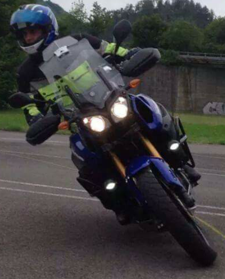

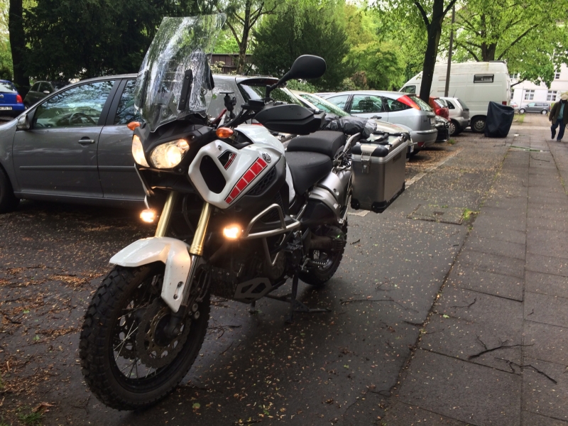

Genau das suchte ich damals auch, habe nichts gefunden und somit entschieden, selber Halterungen zu entwickeln :)
Alles im CAD aufgebaut, um es möglichst platzsparend zu gestalten.
3D Prints angefertigt, montiert, getestet...
Dann in unserer Produktion fertigen lassen :klatsch:
Und zum Schluss noch schwarz eloxieren lassen (nicht auf den Bilder)
Einzig die wulstigen Schweißnähte am Sturzbügel musste ich etwas optimieren
Hier das halbfertige Resultat. Werde heute bei Bedarf neue Bilder erstellten und Posten.
Momentan eingestellt, entspricht der Lichtkegel in der weite dem Abblendlicht, nur seitlich gibts jetz einen viel besseren Überblick, Lichtkegel wird etwas mehr als 90grad sein. Blende somit den Gegenverkehr nicht. Benötige die Lampe als "tagfahrlicht" und in der Nacht. Sonst könnte ich die dinger etwas höher stellen und eine höhere leuchtweite erzielen. Rehe sieht man dann auf 300-400m (zumindest die Augen:))

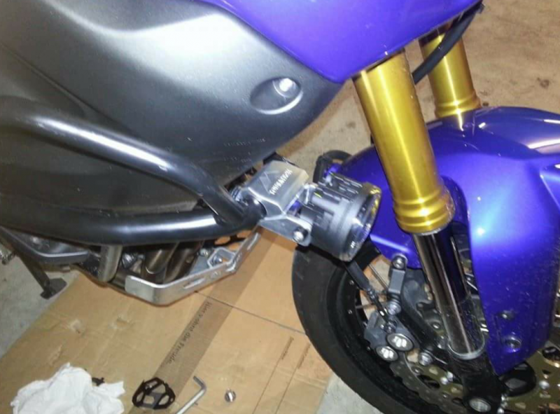

Hi pk, sieht gut aus! So hab ich's jetzt auch gemacht, allerdings mangels Fertigungs-Know-How und Produktionsmitteln als Buy- statt Make-Lösung, siehe Bild im Anhang. Wunderlich hat da was http://www.wunderlich.de/shop/de/zusatz ... age-1.html
Position ist dieselbe. Für mich allerdings immer noch ein Kompromiss, weil ich sie für meinen Geschmack immer noch gerne etwas höher hätte. Aber passt schon.
