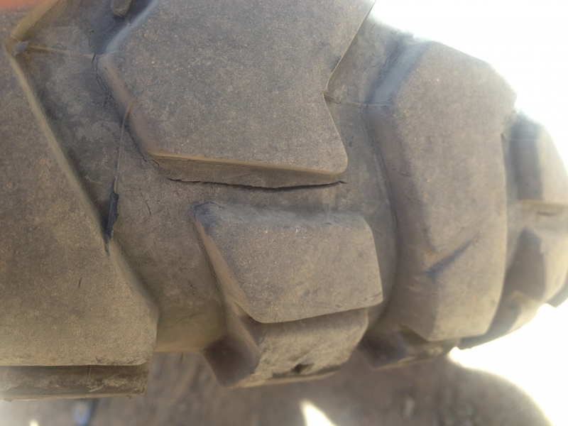

Hallo zusammen. Bin in Chile unterwegs und habe 3 Risse im K60. Den grössten auf der Foto.
Meine Freunde raten mir, weiterzufahren. Ist aber schon ein seltsames Gefühl .
Weiss auch nicht, wie tief der Riss ist. Schätze 1 bis 2 Mm.
Morgen fahre ich über einen 4770m hohen Andenpass nach Argentinien. Hoffentlich hält das Zeug.

1) Ist das auf einer XT12? Der K60 in der Dimension und Tragkraft für die XT12/R1200GS etc. hat einen durchgehenden Mittelsteg. Also: Wenn XT12, ist der gezeigte Reifen unterdimensioniert.
2) Wie hast Du das mit der Luftdruckkontrolle gemacht? Wenn Du auf Meereshöhe z.B. 3,0 bar oder mehr einfüllst und dann auf 4.000 Meter hochfährst, beträgt dort der Luftdruck (laut Wikipedia) nur noch 60% des Levels auf Meereshöhe. Bin kein Physiker, aber das müsste doch dann so sein, als würdest Du auf Meereshöhe mit vielleicht 5,0 bar fahren (oder?). Das längliche Rissmuster ("Aufplatzen") würde das bestätigen.
Viel Glück und alles Gute!

Vielen Dank, Christoph,
Wie du richtig bemerkt hast, handelt es sich beim Motorrad um eine KLR650, Die Dimension ist 130/80/17, was richtig ist für dieses Motorrad. Der Druck wurde nat auf quasi Meereshöhe eingestellt, hat zur Folge, das es eher zu tief wäre auf 4000 m, was aber auf Schotter eher ein Vorteil ist. Das mit dem aufplatzen stimmt schon, könnte auch von der Hitze komb. mit relativ hoher Gewichtsvelastung stammen. Mal schauen heute,
