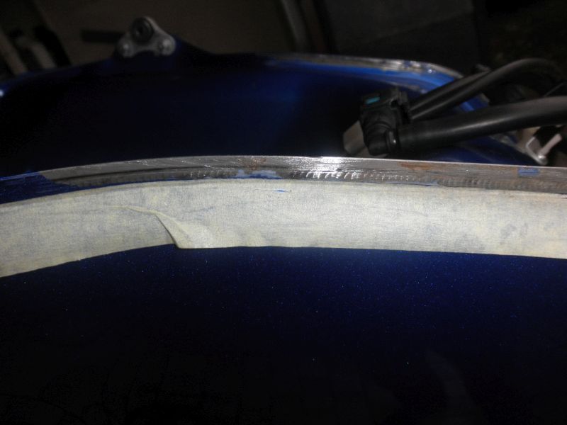

Tank rostet unter dem Kantenschutz-Kederband
SmokinAces
Re: lack blättert ab
Beitrag von SmokinAces »
wenn ich das richtig deute....ab mit dem Kantenschutz, oder???? Ich denke Funktionalität geht vor aussehen.... :roll:

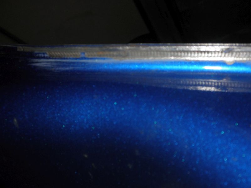

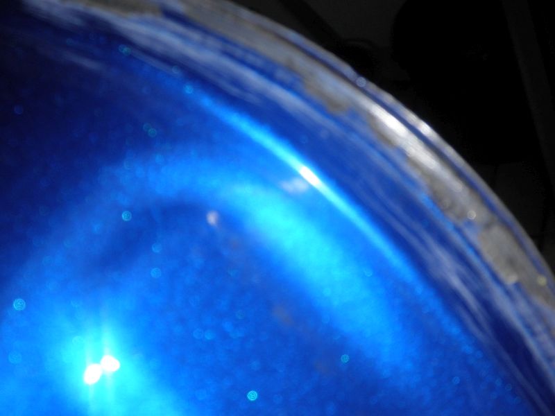

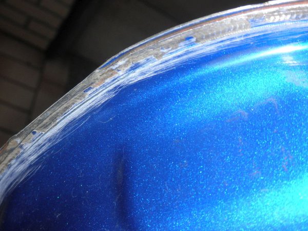

Re: Tank rostet unter dem Kantenschutz-Kederband
ich habe eine Nachricht bekommen von einem Ténéré-Fahrer von den Philippinen, die ich hier mal reinstelle:
Hallo Zusammen. ich fahre seit zwei Jahren auf den Philippinen eine Super
Tenere first Edition.
Rund um den Benzintank gibt es unten ein schwarzes Schutz Gummiprofil.
ACHTUNG der tank rostet da durch.
Nach jedem waschen hat sich da Wasser angesammelt im Falz. Dass hatte zur
Folge, dass unten die Naht am Benzintank ganz langsam durchgerostet ist.
Mein tank hat während dem fahren angefangen zu leaken. Fast 18 Liter Benzin
sind ausgelaufen. Bitte alle informieren, dass da eine sehr grosse Gefahr
lauert. Kontrolliert eure Gummis um den tank.
Gruss P. Coray

Ich habe vor 2 Jahren an den tiefsten Stellen Ablauflöcher in die beiden Kederbänder gebohrt und die Blechfalzen mit S100 Korrosionsschutzspray behandelt.
Sieht bis heute alles wunderbar aus.

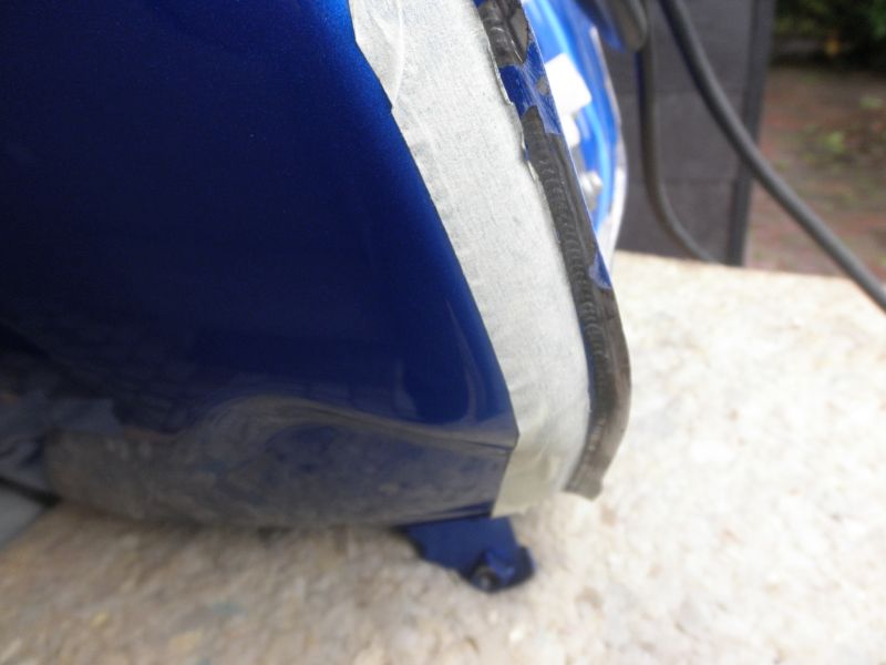

Habe heute den Kantenschutz auch gleich mal entfernt. Fazit: Komplett Wasser darunter und stellenweise Rost!
Werde am WE den Tank mal ankippen und mir das Ausmaß der Rosterei mal genauer ansehen und entsprechende Gegenmaßnahmen ergreifen.

Beim ersten Hinweis im Forum über dieses Problem, habe ich den Kantenschutz mit Vaseline eingeschmiert. Bis heute keine Probleme.

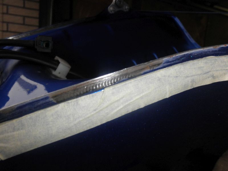

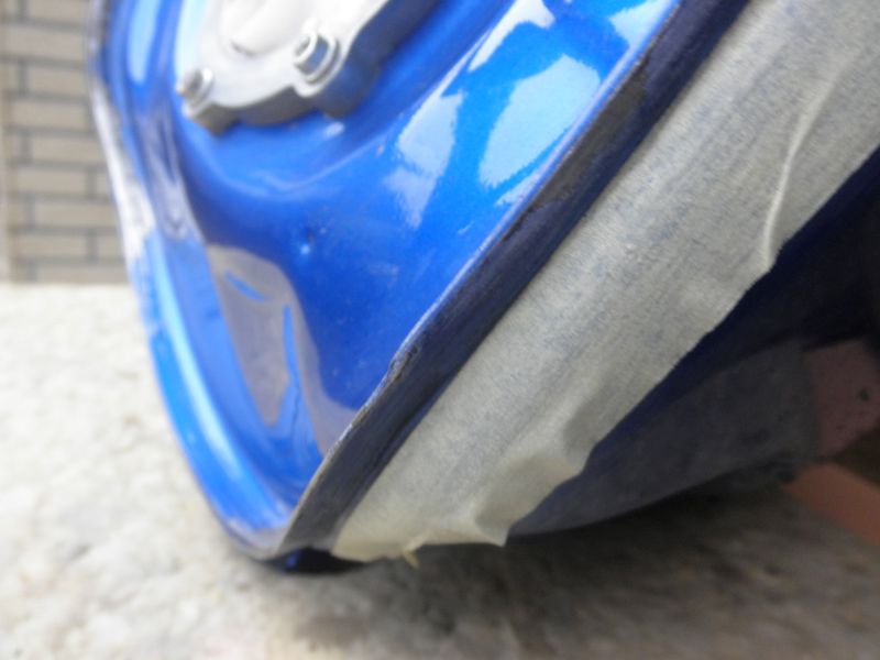

nach den schockierenden Bildern hab ich die Keder entfernt, zum ersten mal nach 4,5 Jahren...
und siehe da...nur ein Hauch von Flugrost an den unteren Stellen an beiden Seiten.
Konnte mit WD40 am Lappen entfernt werden.
Ansonsten alles sauber, kein abblätternder Lack o.ä. (habe eine FE Bj. 2010 silber)
Habe die Pfalzen mit S100-Korrosionsschutz eingesprüht, zwei kleiner Löcher am untersten Punkt in den Keder gebohrt, sowie etwas Silikonfett in den Keder gespritzt und wieder drauf gesteckt. In 4 Jahren schau ich nochmal nach ;)
