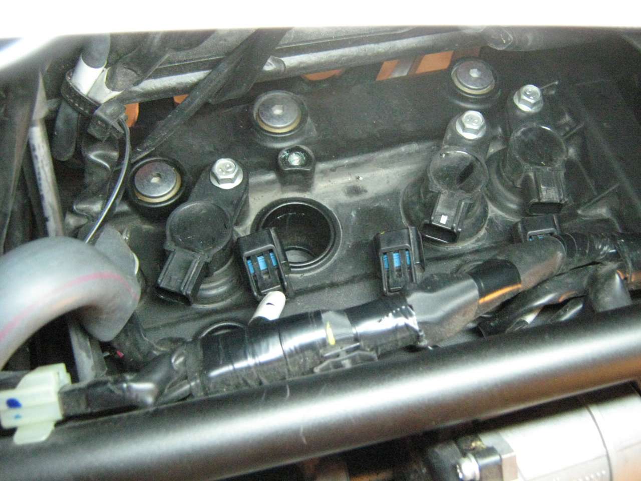

Stauwasserschmutz
Stauwasserschmutz

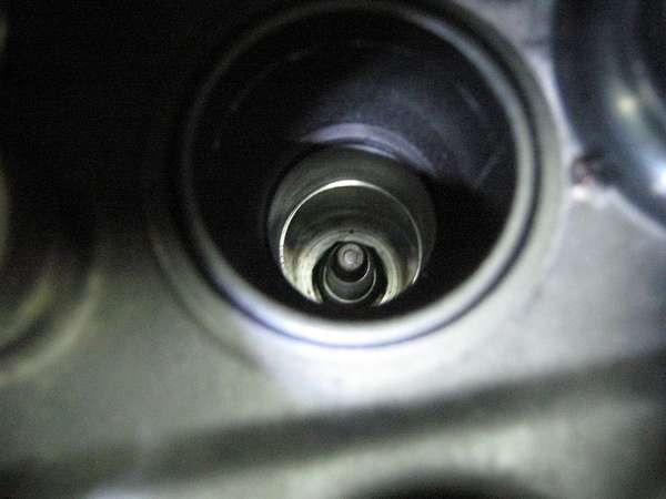

kein Schmutz in den Löchern
Habe auch sie Zündkerzen gewechselt, die Löcher und Kerzen waren sauber, trotz Kotflügelverlängerng bleibt im vorderen Ventildeckel-Bereich das Schmutzwasser in der Mulde stehen. Vielleicht ist es besser nach einer Regenfahrt, die Maschine auf den Seitenständer zu stellen.

mit dem Seitenständer ist auch schlecht, da die Befestigungsdome und die breiten Gummidichtungen der Zündkerzenstecker das Wasser nicht ablaufen lassen.
Ich habe Yamaha angefragt, ob sich in den Löchern Ablauflöcher befinden. Dies wurde verneint.
