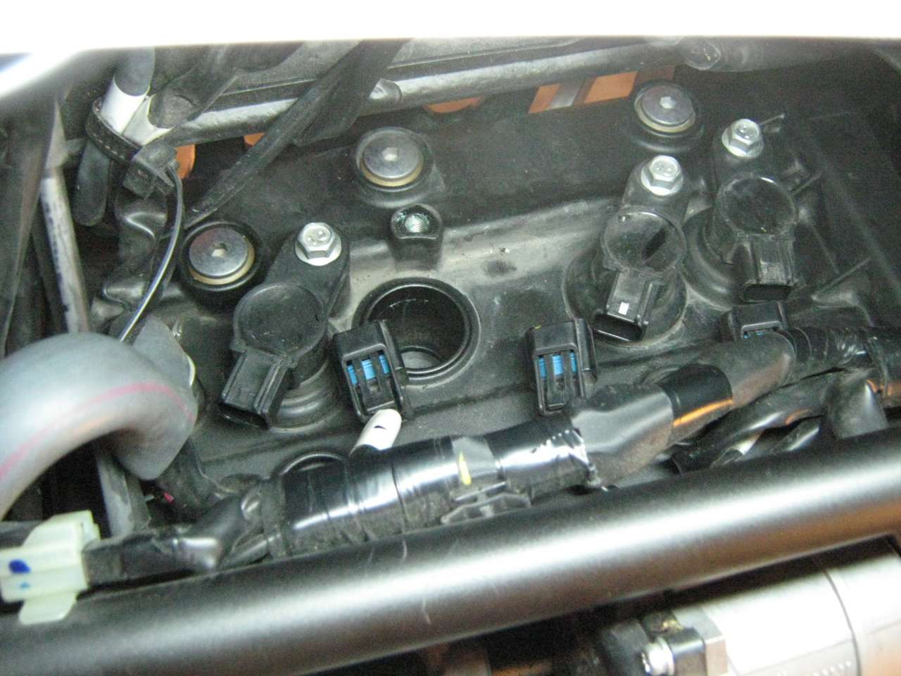

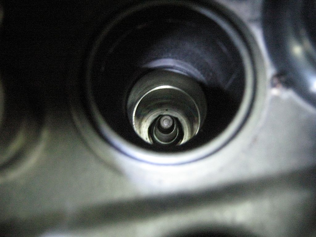

Habe auch sie Zündkerzen gewechselt, die Löcher und Kerzen waren sauber, trotz Kotflügelverlängerng bleibt im vorderen Ventildeckel-Bereich das Schmutzwasser in der Mulde stehen. Vielleicht ist es besser nach einer Regenfahrt, die Maschine auf den Seitenständer zu stellen.

mit dem Seitenständer ist auch schlecht, da die Befestigungsdome und die breiten Gummidichtungen der Zündkerzenstecker das Wasser nicht ablaufen lassen.
Ich habe Yamaha angefragt, ob sich in den Löchern Ablauflöcher befinden. Dies wurde verneint.
Grüße,
Rainer
Grüße,
Rainer

denke, bei den geringen Drehzahlen der 1200er nutzen sich die Mittelelektroden auch nicht viel ab. Bei meiner WR250R war der Wechselintervdall von 20.000 fast zu lang...
Auch dort war übrigens Einiges an Feuchtigkeit eingedrungen.
