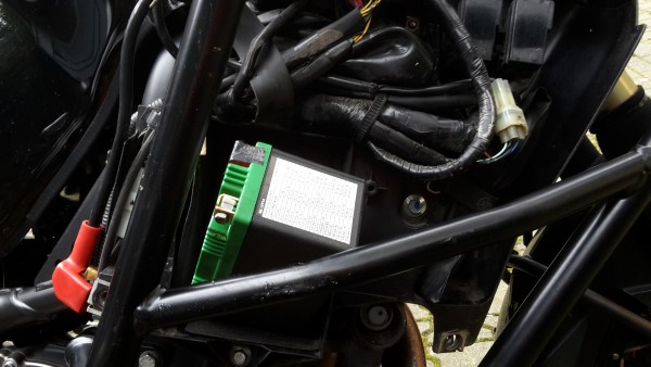

Irrlander hat geschrieben: So 10. Nov 2013, 20:23
Mit dem SW-Motechbügel läßt sich der rechte Seitendecken öffnen/entferen, dazu ist der recht Bügel ist extra etwas weiter weg.
Um die Batterie auszubauen, muß der Bügel allerdings gelockert werden.
Ich darf mich mal selbst korrigierien. Eine Lithium-Batterie hat das Problem aus der Welt geschafft.
Meine Lithium hat folgende Maße: Länge 134mm, Breite 65mm, Höhe 92mm, die läßt sich jetzt bequem aus dem Batterieschacht nehmen ohne den Sturzbügel zu lockern.
- Lithium Batterie mit SW-Motech Sturzbügel
