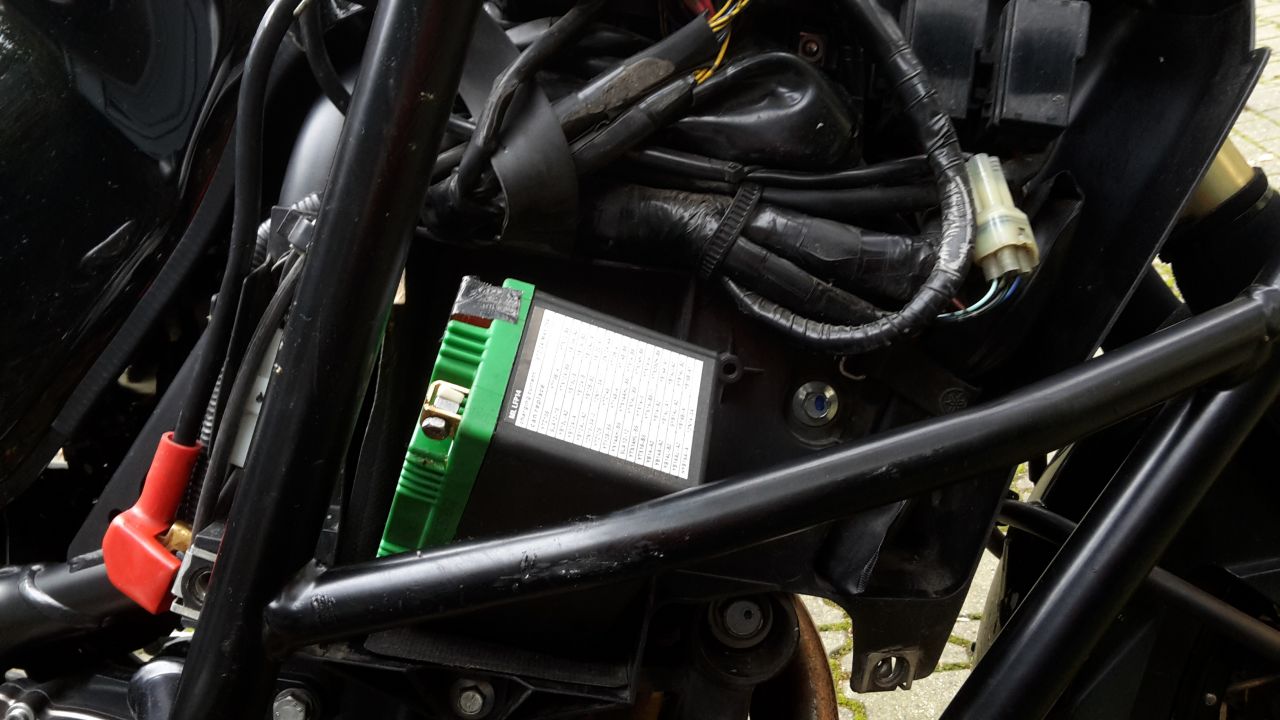

Irrlander hat geschrieben: So 10. Nov 2013, 20:23 Mit dem SW-Motechbügel läßt sich der rechte Seitendecken öffnen/entferen, dazu ist der recht Bügel ist extra etwas weiter weg.
Um die Batterie auszubauen, muß der Bügel allerdings gelockert werden.
Ich darf mich mal selbst korrigierien. Eine Lithium-Batterie hat das Problem aus der Welt geschafft.
Meine Lithium hat folgende Maße: Länge 134mm, Breite 65mm, Höhe 92mm, die läßt sich jetzt bequem aus dem Batterieschacht nehmen ohne den Sturzbügel zu lockern.

Also mit den Heed geht das abnehmen auch.
Knapp aber klappt.
Batterie bleibt drin, ich fahre ja immer wieder mal

Beim Altrider kannst du sowohl Seitendeckel als auch Batterie ausbauen ohne den Bügel zu demontieren.
Es ist nur etwas fummelig.

Bei den Givi-Sturzbügeln klappt es auch mit dem Abnehmen der Verkleidung ... selbst nach Anbau von Zusatzscheinwerfern!
