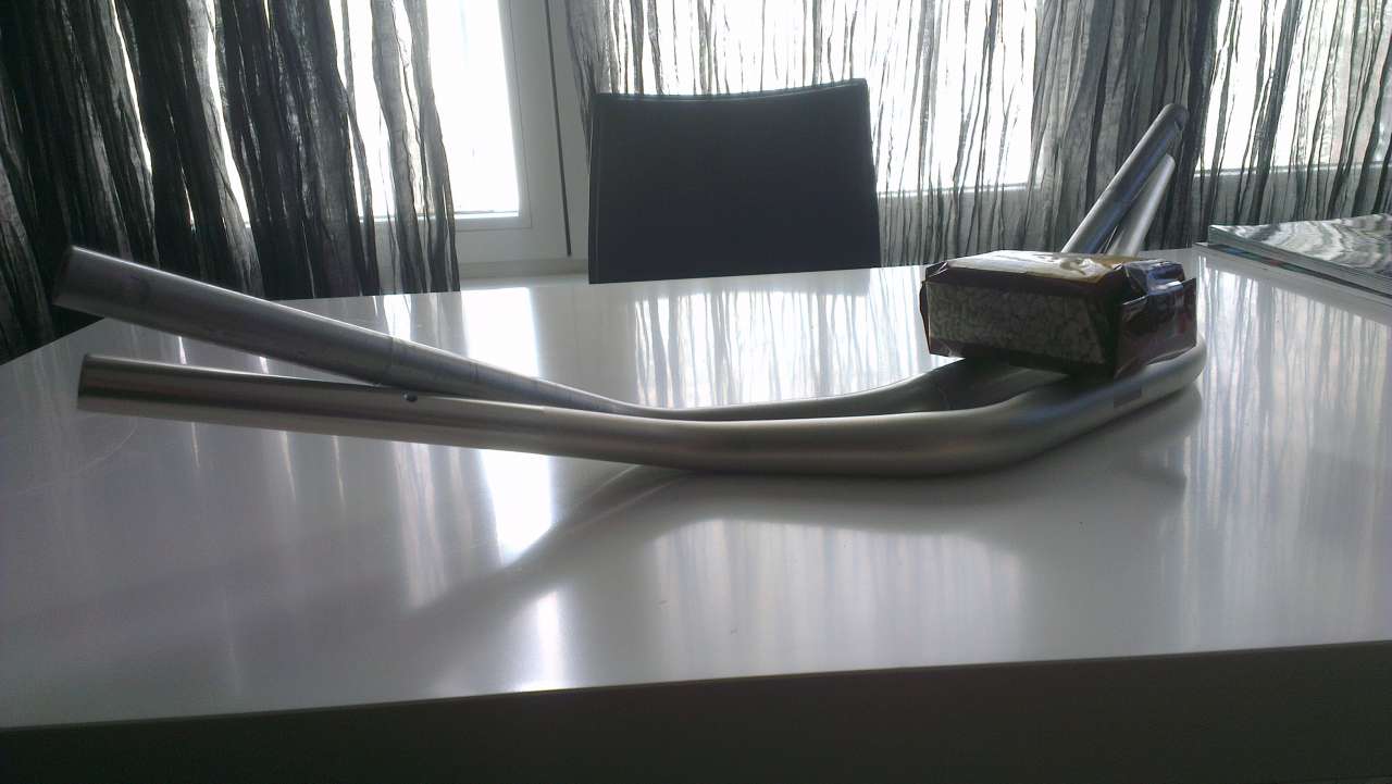

Hier mal ein schnelles Vergleichsfoto zwischen Standard XT1200Z Lenker (BJ2011) und Magura AX2.
Der Magura ist der mit weniger Kröpfung auf dem Bild. Abgesehen von weniger Kröpfung geht der AX2 mehr in die Höhe.
Habe den Lenker gestern auch schon montiert. Ersteindruck ist gut, will aber keine voreiligen Schlüsse ziehen. Werde dann noch später berichten.
Beiträge: 3729
Re: Anderer Lenker ?
Sieht doch gut aus :daumen:
Ist der viel höher als der Originale ? Kann man auf dem Foto schwer erkennen.
Interessant wäre natürlich noch zu erfahren, ob die Serienmäßigen Kabel, Züge, Leitungen, Lenkergewichte passen :?:

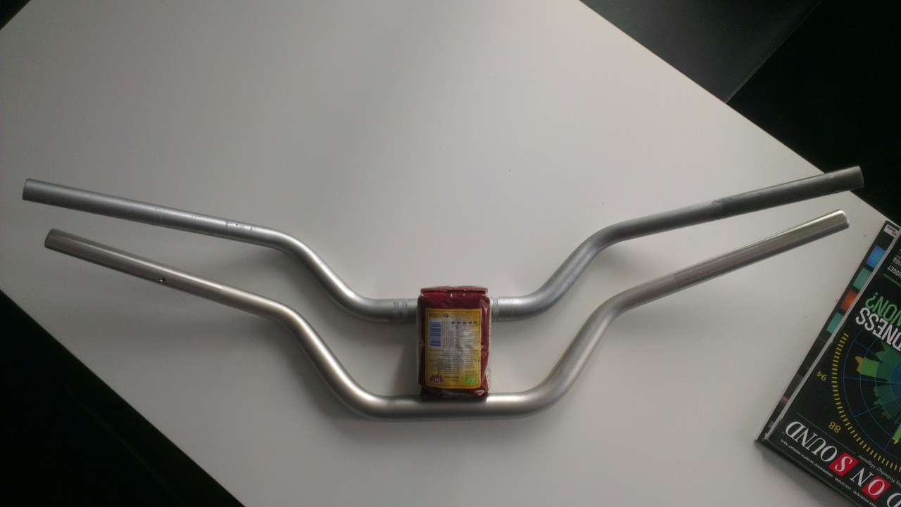

Hier noch ein zweiter Blickwinkel.
Man sieht hier recht gut das der AX2 steiler nach oben geht als der standard XT. Aussen, also am Lenkerende ist der AX2 ca. 6,7cm höher.
Ich dachte zuerst diese Steilheit würde mich stören, jedoch hat das (zumindest für mich) den Vorteil das du den Lenker mehr zu dir drehen kannst ohne das der Lenker dann wie ein Chopperlenker nach unten zeigt. Du verlierst durch das Drehen wieder etwas an Höhe und Steilheit aber gleichzeitig wandert er näher zu dir.
Beim Standard-XT Lenker kannst du im Vergleich nur wenig zu dir drehen da sonst die Lenkerenden recht schnell nach unten zeigen. Irgendwie hat sich das alles sehr komisch angefühlt und jetzt fühlt es sich irgendwie mehr nach "normalen Lenker" an. Schwer zu beschreiben. Muss aber noch mehr damit fahren.
Die Kabeln werden recht knapp aber es ist noch ok.
