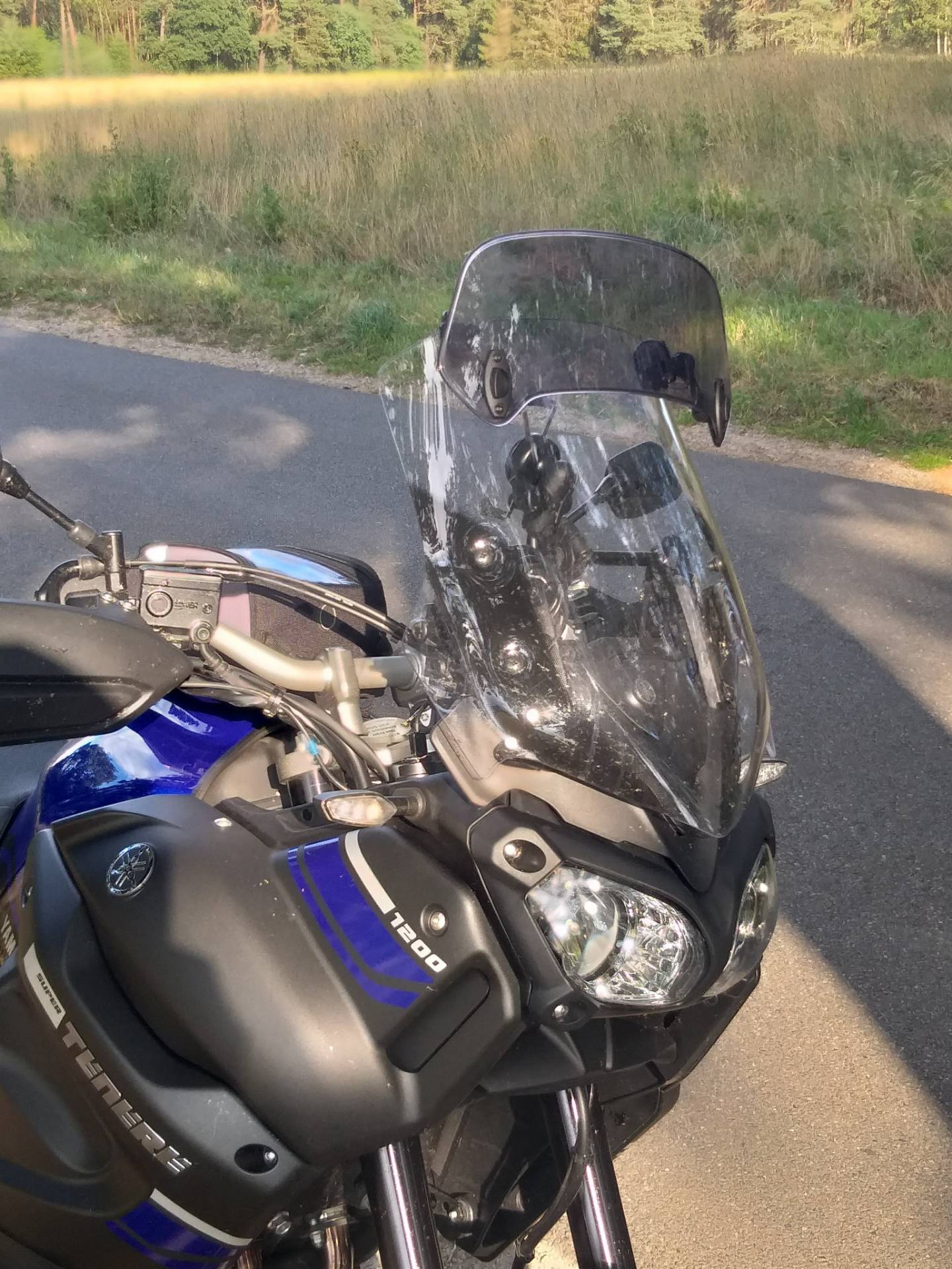

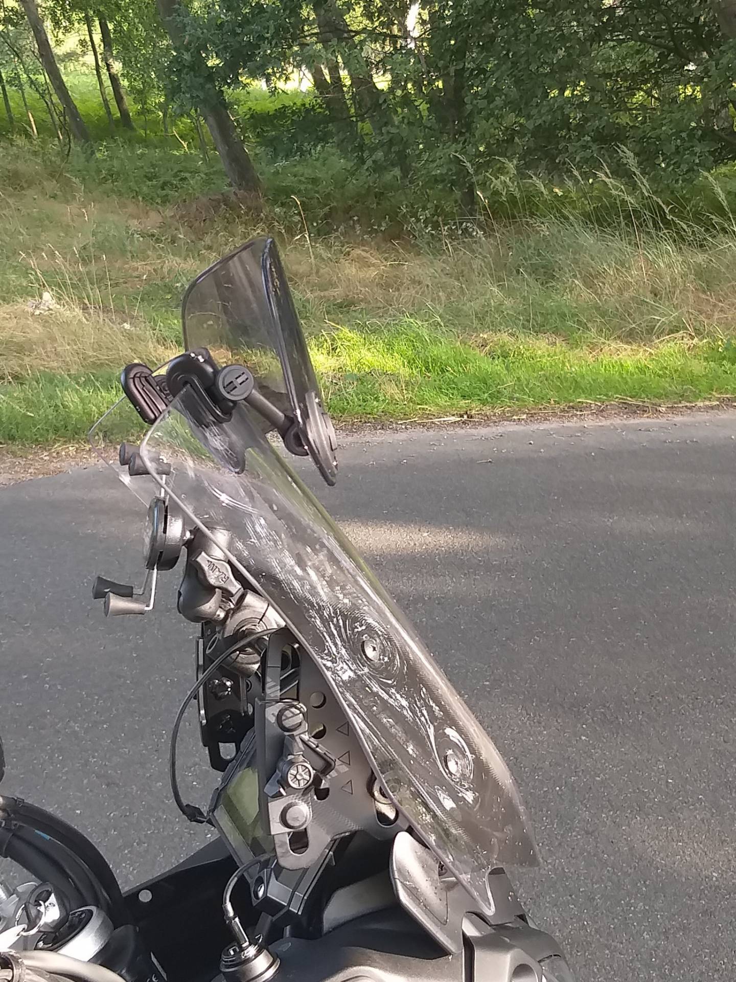

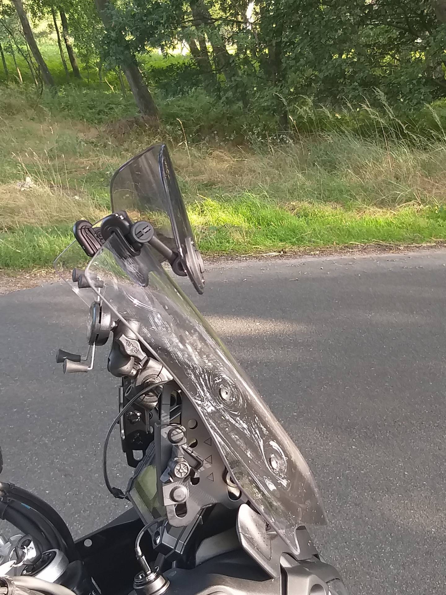

Habe jetzt auch die gefühlt tausend Beiträge zum Thema Windschutz mal gelesen und mir die MRA X-Creen Touring bestellt.
Die Montage empfand ich etwas frickelig, für meinen Geschmack etwas zuviel Plastik, nicht so mein Fall.
Die Optik nach der Montage ist gelinde gesagt "gewöhnungsbedürftig", oder wie meine Frau spontan bemerkte: "Sieht Schei... aus".
Die kurze Probefahrt hat mich aber auf Anhieb überzeugt. Die Wirbel und der Lärm am Helm fast weg. Beim Aufstellen auf den Rasten kann man den ursprünglichen Zustand reproduzieren. Die steile Anstellung lässt die Wirbel offensichtlich deutlich höher entstehen.
Dafür rüttelte es an den Schultern - das war dann weg, nachdem ich die Scheibe ohne Veränderung der MRA eine Raste tiefer (auf die zweithöchste Stufe) gestellt habe. Am Helm war danach trotzdem immer noch Ruhe.
Wie ich mich kenne, werde ich noch eine ganze Weile dran rumfrickeln, um weiter zu optimieren. Fürs Erste ist aber schon viel gewonnen.
