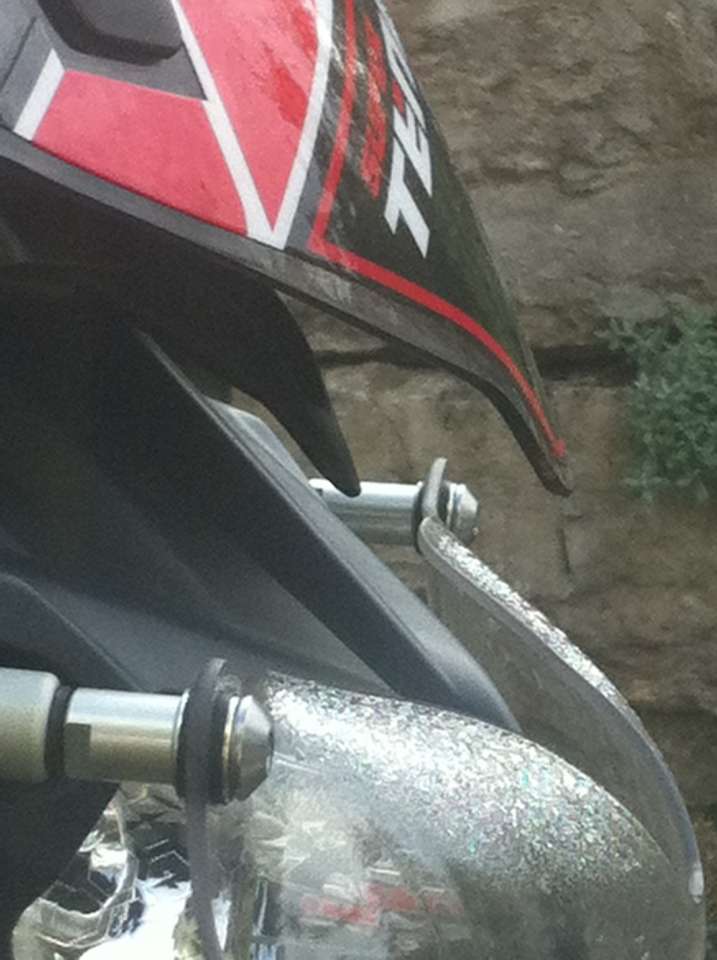

alpenschleicher hat geschrieben: Für mich und meine Körpergröße ist die Kombi aus TT-Scheibenverstellung und PB-Scheibe bis jetzt die beste Alternative.
Hier noch mein Senf dazu:
PB + TT-Höhenverstellung scheint mir zu hoch, u.a. weil ich auch noch PB-Windabweise montiert habe, wodurch die TT-Verstellung nicht auf der untersten Stufe eingestellt werden kann --> Der Spalt zwischen Lampe und Scheibe ist imho zu groß (geschätzte 5 cm). Sie hängt, wie schon oben beschrieben, auf Höhe der Cockpitnase und sorgt so schon mal für einen ordentlichen Luftdurchlass.
Spalt zwischen Lampe und Scheibe imho zu groß
Meine Hoffnung war, dass sich für mich (2,04 m) noch eine verbesserte Situation als mit PB-Scheibe und Windabweiser allein erzielen ließe. Aber im Vergleich zu vorher entstehen verstärkte Turbulenzen im Kopf- und gesamten Oberkörperbereich. Auch spüre ich eine Unruhe/leichtes Pendeln bei Tempo > 130, das trotz Koffer und Topacase vorher sicher nicht aufgetreten ist. Ich habe die Idee, dass es zu einer ungünstigen Entlastung des Vorderrades kommt.
Jetzt besteht für mich noch eine geringe Chance, dass durch Steilstellen eine Verbesserung eintritt, werde davon berichten. Wenn das nicht der Fall sein sollte, steht demnächst eine TT-Höhenverstellung zum Verkauf, die mit den Originalscheiben ja gut funktioniert und für die Navimontage taugt. Wer Interesse hat, kann sich gerne schon mal per PN anmelden. ;)
