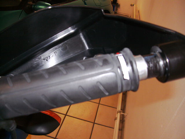

Hallo Pitterl,
so sieht das aus

So Lenker ist dran. Habe gleich auch noch die Mittelstrebe mit dem GPS Halter montiert.
Es sitzt sich schon mal besser. Und ich hoffe das das jetzt mit dem Einschlafen der Hände vorbei ist.
Habe bei der gelegheit gleich noch die Lampen der Frontscheinwerfer ausgetauscht. Licht ist um Welten besser.
Die beiden Standleuchten wechsle ich auch noch gegen LED aus.

Hallo Pitterl,
Mann muss sich erst dran gewöhnen, aber dann geht’s.
Was haste den für Leuchten eingebaut?
Halten die Scheinwerfer die eventuelle höhere Wärme aus?

Hi Stefan,
Das sind die Phillips Nightraser. Wärme kein Problem. Ist gleich.
Die LEDs für die Standlicher kommen erst die Woche. Die sind recht mau an der XT.
Alles andere steht in der XT Licht Abteilung.
