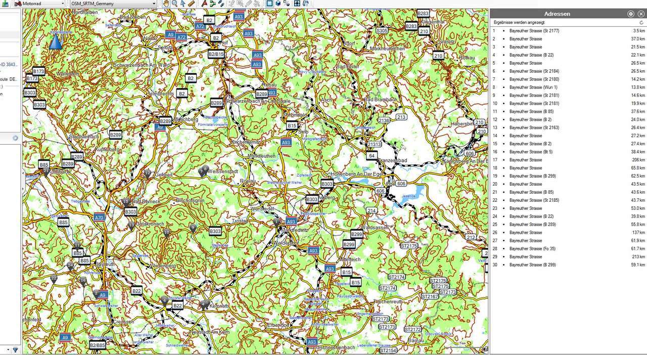

Meine Suchfunktion...
Hier mal der Bildschirm wenn ich meine Suchfunktion starte. Im linken unteren Drittel ist Bayreuth,
oben rechts habe ich Bayreuth in die Suche eingegeben und mitte rechts zeigt er mir alle Straßen
ums Zentrum der Karte.
Kartenmaterial ist das was du mir empfohlen hast (hübsch btw, werd ich behalten denk ich)
Was mache ich falsch wenns schon an der Suchfunktion hapert?

Mit Basecamp kenne ich mich nicht so aus, aber bei Mapsource ist das Eingabefeld für Adressen total verdreht, weil es auf die amerikanische Schreibweise von Adressen ausgelegt ist. Bei Deinen Suchergebnissen wurde anscheinend das Feld für Straßennamen, nicht das für Ortsbezeichnugen durchsucht. Bin erst heute Abend wieder an einem Rechner mit Mapsource+Basecamp...

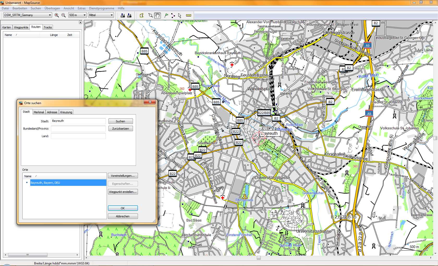

Also mit MapSource und der Kleineisel-Karte klappt die Suche bei mir schon mal, wie man sich das vorstellt:
Routenplanung scheint auf den allerersten Blick auch ganz gut zu funktionieren. Glaube, damit kann man schon arbeiten.

jepp... habe heute die strecke nach würzburg mit dem kleinen oregon gemacht.
bei der kleineisel karte stürzt auch nichts ab bei berechnen und die entfernungen werden
korrekt angezeigt (wann abbiegen und solche dinge) und das routen erstellen klappt auch
(im Mapsource zumindest)
