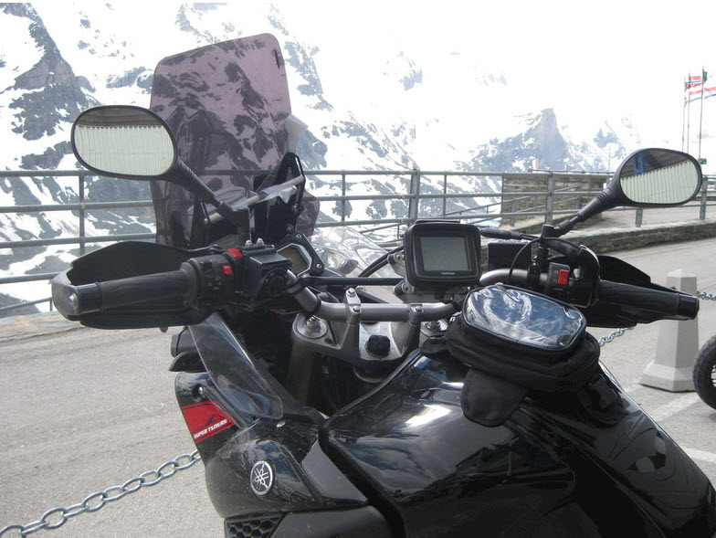

Den Anschluss habe ich auch an der Bordsteckdose abgezwackt. zunächst über die (bösen) Stromdiebe, nachher habe ich es dann mit nem vernünftigen Stecker abgezweigt. So kann ich wenn mal nötig die komplette Ladehalterung abstöpseln, ohne Kabel durchtrennen zu müssen.
Zur Befestigung des Navi habe ich mir eine Universal-Lenker-Strebe von Tante Louise geholt und daran meine Touratech Halterung fest gemacht.
