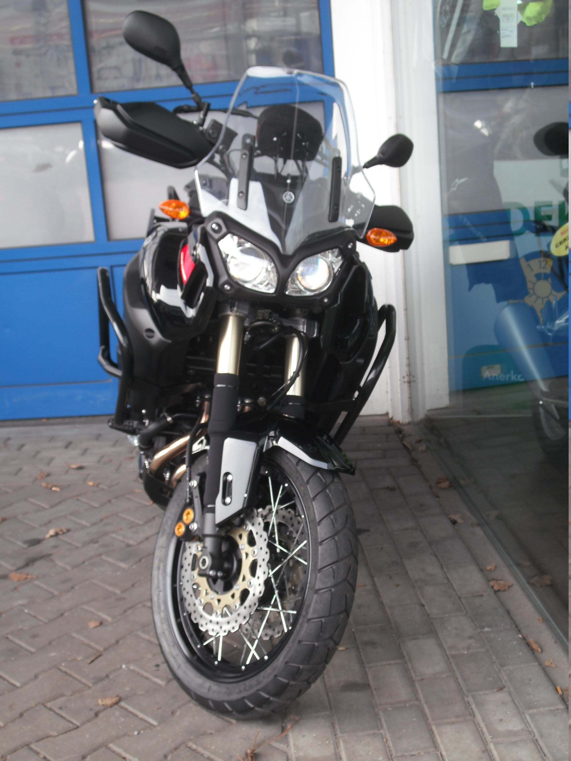

Ja, das müssen meine sein.
Allerdings hat die mein Händler montiert und ich kenne die genaue Touratech-Bestellnummer nicht.
Bezahlt habe ich damals 40,-
Ich habe zwar noch nicht deine Kilometerleistung, aber bisher bin ich sehr zufrieden, denn die Gabel ist nicht nur vor Steinschlag, sondern auch vor Dreck geschützt.
Mir scheint der vom Rad aufgewirbelte Dreck, der dann auf den Gabelrohren klebt, wirkt wie Schmirgelpapier.
Das hat sich bei Panamericana2012 bestätigt, seine Gabeldichtungen waren ja auch undicht.
Bei den Up-Side-Down-Gabeln, ist der empfindliche Bereich direkt neben den Rädern im Schmutzbereich.
Der Kotflügel schütz zwar von vorn, aber eben nicht nach innen, wo der Dreck oder Sand aufgewirbelt wird.
Davor schützen leider auch die schönen Carbon-Schützer nicht.
Bei der Montage muss man darauf achten, dass die beim Stauchen nicht an die Bremsscheibe kommen.
Ich habe die inzwischen um 3cm gekürzt, weil die unten eingerissen waren.
Besser den Klett nicht zur Innenseite sondern nach hinten drehen.
Auf dem Bild sind die ungekürzten.
XT mit Neopren Gabelschützern
