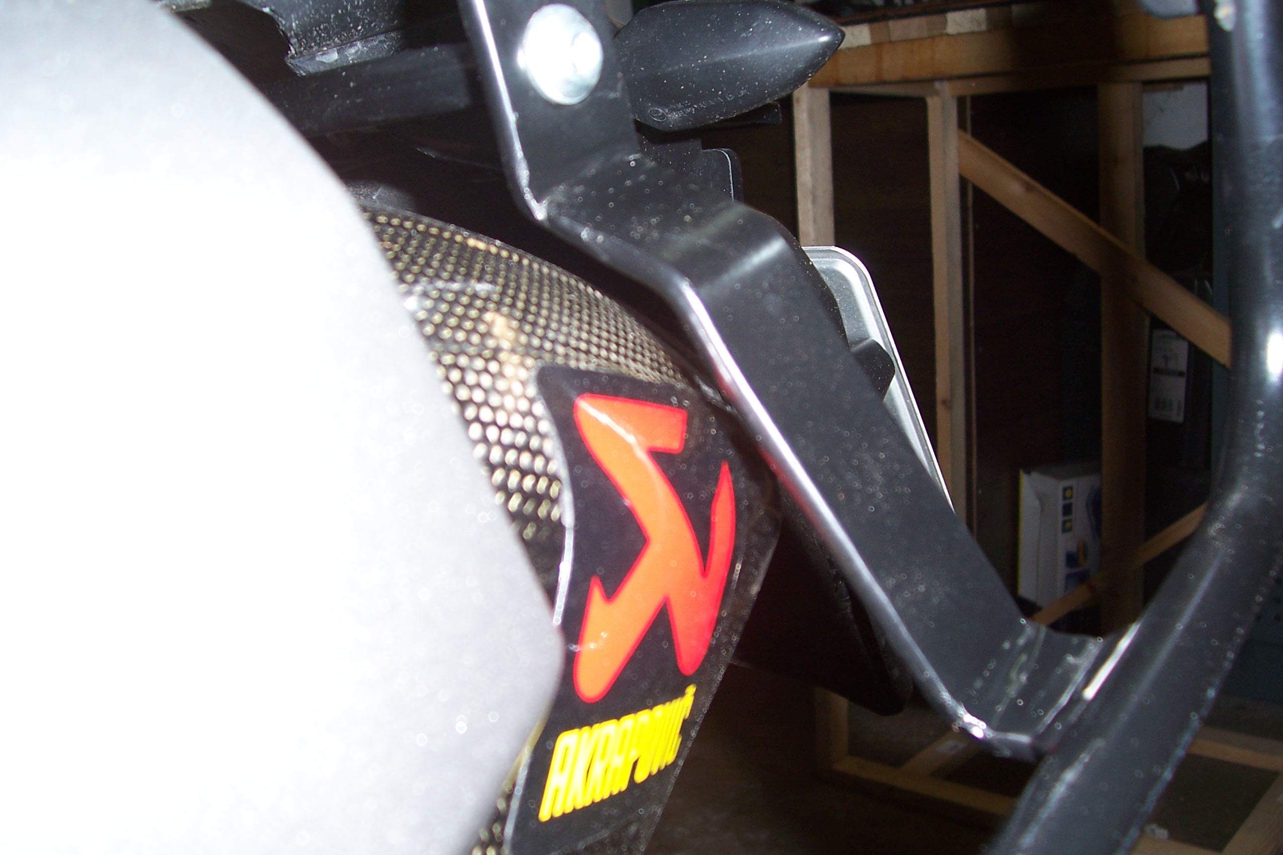

Meiner passt nun super. Und der Auspuff auch. Siehe Bilder.

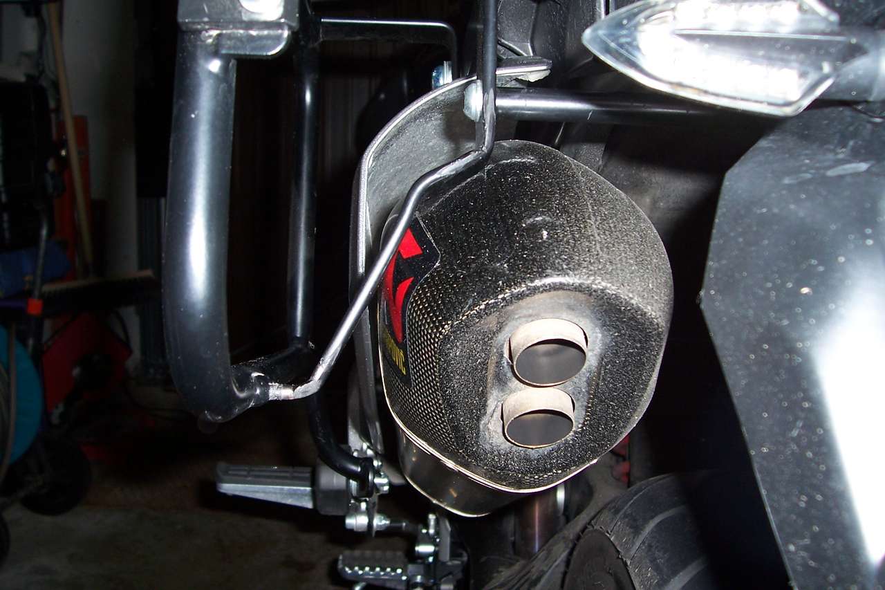

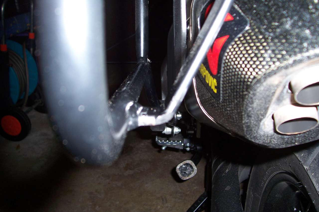

Ich hatte das selbe Problem. Akra und H+B Quick-Lock passten nicht. Nachdem ich keine Antwort von H+B bekommen hatte, habe ich den linken Halter geändert. Den Akra abbauen kam für mich nicht in Frage. Einfach die hintere Strebe abgeschnitten und gedreht. Dann wieder angeschweißt und schwarz lackiert. Ist nicht zu sehen und funktioniert.

Hier ein paar Bilder von meinem H+B Quick-Lock Träger.
Nur abgeschnitten und gedreht. Dann wieder angeschweißt.

Rappelt der da nicht ab und zu dran? Ziemlich eng.
Mit meinen SW-Motech-Trägern passt das einwandfrei, obwohl der Leo noch länger ist als der Acrapovic!
XTZ-Bastard
Re: Achtung bei Hepco & Becker Kofferträger & Auspuff
Nö.
Alles bestens!
Ist doch alles fest.
Auch mit vollen Koffern. Alles gut
Alles bestens!
