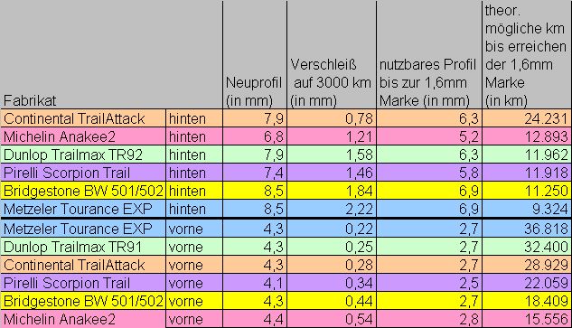

Hi,
meine Werte :
Bridgestone BW501 "E" vorne 17.500 km
Bridgestone BW502 "E" hinten 10.700 km
Beide bei ca. 1,6 mm Restprofil gewechselt.
Die jetzt noch aufgezogenen BW's "ohne E" werden auch in die Richtung gehen.
Theorie und Praxis:
Im MOTORRADFAHRER 8/2012 wurden Enduro-Reifen getestet. (Der TR91 hat die Empfehlung bekommen)
Die Werte für Neuprofil sowie der Verschleiß nach 3000 km wurden aus dem MOTORRADFAHRER übernommen.
Habe mal den Verschleiß bis auf 1,6 mm Mindestprofil hochgerechnet, siehe Tabelle.
Einige Werte sind utopisch....
Für den BW501/502 passt es allerdings auffällig gut. Kann ich aus eigener Erfahrung mit dem BW501/502 E sagen

Mein Anakee2 hatte hinten 7,5 und vorn 4,5mm Profil als er neu war.

Hallo Harry,
schöne Rechnung, nur bleibt das nach meiner Erfahrung leider tatsächlich sehr theoretisch. Die Reifen nutzen sich einfach zu unterschiedlich ab. Beim Anakee ist mir anfangs das Gummi weggeflogen, dass ich das Ende nach 6000 km errechnet hatte. Später ist der Verschleiß runtergegangen, so dass er bis 10 tkm gehalten hat. Der TrailAttack hat sich lange fast überhaupt nicht abgenutzt, nach 8 tkm ging es dann sehr schnell (Hielt dann 10500 km).
Mein BattleWing ohne E ist jetzt nach 6500 km vorne an den Schultern und hinten am Rand eigentlich schon fällig, wobei der bei 3 tkm noch sehr gut ausgesehen hat.

Denke dafür sind auch die Fahrstile zu unterschiedlich, als das es sich errechnen lässt. Mein Tourance hat hinten nur 6500km gehalten
War viel Autobahn dabei, nach nach Norwegen und zurück.
