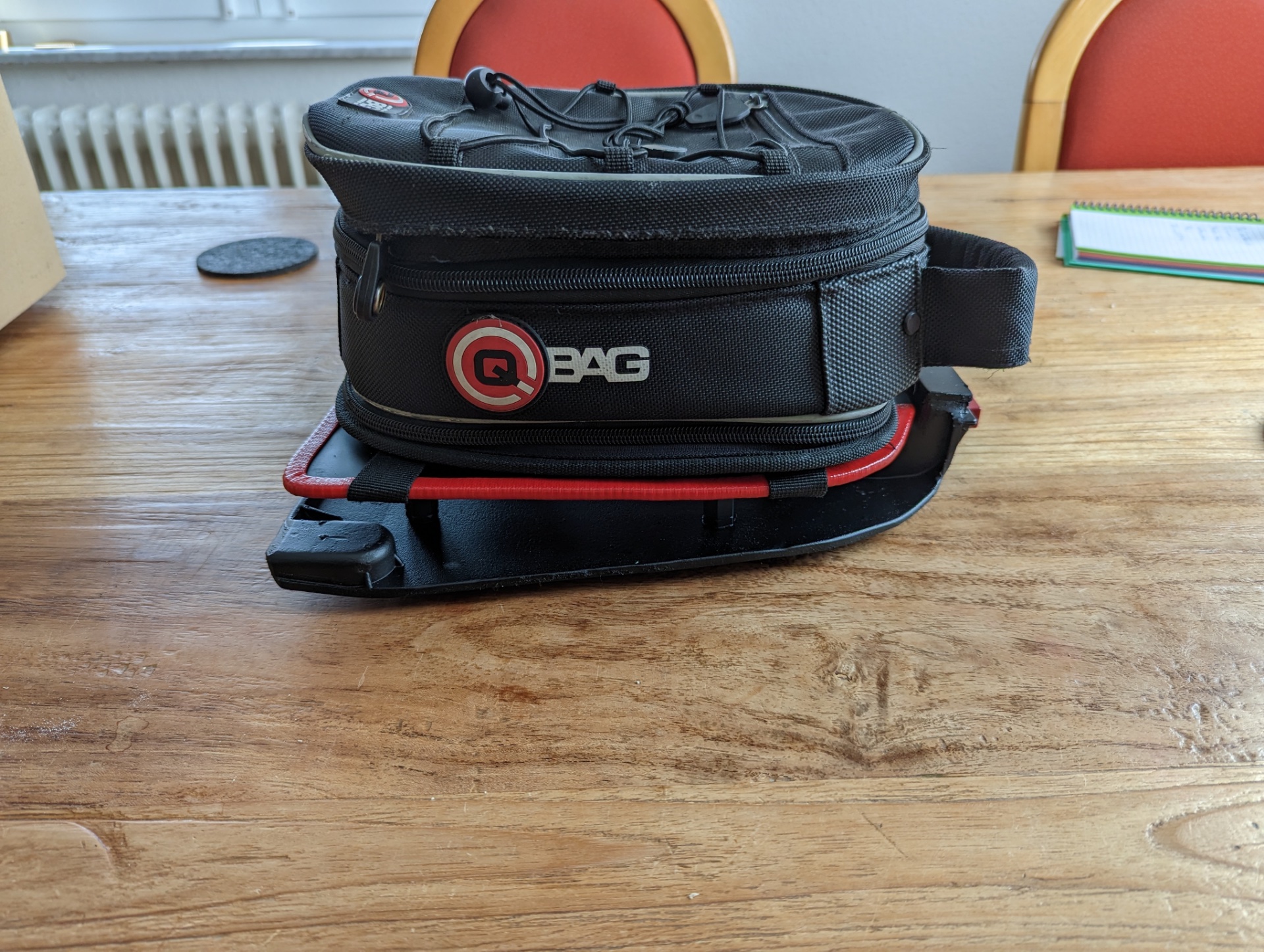

Ich fahre das Givi Trekker Dolomiti beim Reisen und ein kleines Daypack zum touren.
Da mir das auf Dauer zu nervig war das Daypack immer mit den Gurten anzuschnüren hab ich mir aus
einem alten Givi Plastikkoffer die Grundplatte geschnitten und mir eine Basis für den Givi Träger gebaut.
Ging recht einfach und funktioniert.

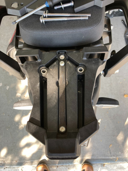

Habe mich nun für das Shad SH 59X entschieden, durch die Größenverstellung sind es quasi drei Topcases. Mache morgen mal Bilder und versuche sie hier reinzustellen.
Die mitgelieferte Universaladapterplatte habe ich einfach mit der original Gepäckbrücke verbohrt, ist kein Hexenwerk.
Dabei ist mit aufgefallen das die original Metallgepäckbrücke auf dem original Kunststoffgepäckträger hinten nicht aufliegt, und dadurch das Laptop anfängt zu schwingen. Ist das normal?
Gruß Markus

Die originale Gepäckbrücke taugt zur Topcase Befestigung leider wenig. Es gibt zum Glück bessere zum Nachrüsten, dann sitzen auch große Schminkköfferchen stabil.

Stimmt, im Grunde ist es nichts weiter als eine metallfarbene Kunstoffabdeckung für den darunterliegenden original Topcasehalter. Deshalb auch die Warnmeldung "Nicht hier anheben, Gepäckträger könnte beschädigt werden".

Mein Umbau.
Die vier kleinen Löcher sind zum befestigen der Adapterplatte.
Das Loch (fast) in der Mitte ist für den von mir gerade entwickelten "Zusatzhalter".

Der "Zusatzhalter"

Die Schraube im Bild unten, oder am Motorrad ganz hinten, entfernen, hier wird der "Zusatzhalter" eingeschraubt.
