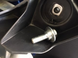

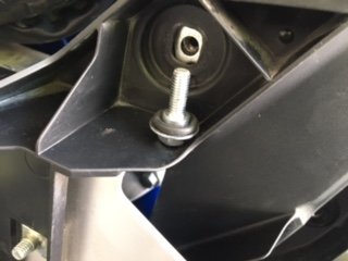

Hallo Marcus,
ich habe heute mit der Putzaktion an meiner :xt12: weitergemacht. Zum Kontrollieren der Elektrik (bei der Tour war eine Sicherung durchgebrannt) und zum besseren reinigen, habe ich rechts beide Verkleidungen entfernt. Dabei habe ich ein Spiel an der Befestigung des Kunststoffträgers der Elektrik festgestellt (war mir vorher nie aufgefallen). Die Schraube (SW10) hat einen Bund, der verhindert, dass der Träger dort zu stark gequetscht wird und da ist bewusst Spiel vorgesehen. Ich habe einen kleinen O-Ring mit untergelegt und jetzt ist da kein Spiel mehr und es klappert nix.
Schraube mit O-Ring
Schraube mit O-Ring
Schraube original
Schraube original
