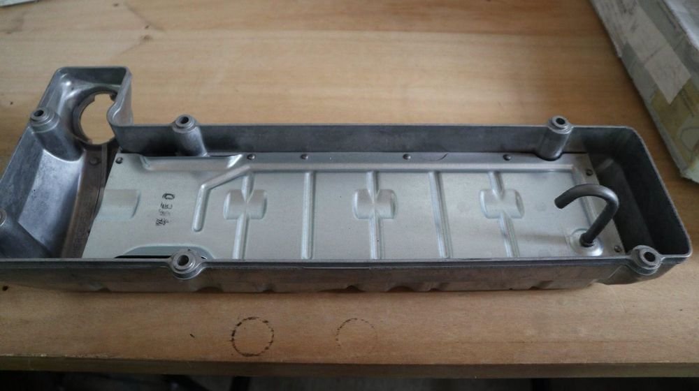

2. Die Entlüftungsgase entstehen an den Kolbenringen vorbei. Sie werden aber nicht einfach via Lufi-Box Richtung Saugrohr gesaugt, sondern vorher von Öl entmischt. Dieses findet im erweiterten Kurbelraum statt; erweitert, weil diese Entmischung im Raum über der Nockenwelle stattfinden kann. Auf dem Bild
- Zylinderkopfhaube OM601 - innen
sieht man das Blech, über dem zur Haube hin der Beruhigungsraum / Entmischungsraum für die Kurbelraumgase gebildet wird, die rechts am Ende eintreten. Der "Spazierstock" - so nannten wir dieses Röhrchen
- dient als Syphon, damit dort keine Gase eingesaugt werden, sondern eben nur Öl austritt. - Damit möchte ich nur das Prinzip zeigen; die entsprechenden Details der
kenne ich nicht, die gezeigten dafür umso besser

2. Die Entlüftungsgase entstehen an den Kolbenringen vorbei. Sie werden aber nicht einfach via Lufi-Box Richtung Saugrohr gesaugt, sondern vorher von Öl entmischt. Dieses findet im erweiterten Kurbelraum statt; erweitert, weil diese Entmischung im Raum über der Nockenwelle stattfinden kann. Auf dem Bild Haube601.jpgsieht man das Blech, über dem zur Haube hin der Beruhigungsraum / Entmischungsraum für die Kurbelraumgase gebildet wird, die rechts am Ende eintreten. Der "Spazierstock" - so nannten wir dieses Röhrchen

Das Bild zeigt doch ein teil (ventildeckel) eines om601, oder?
Ist das nicht ein Dieselmotor?
Und der ist von den Drücken her nicht mit einem Benzinmotor zu vergleichen.
