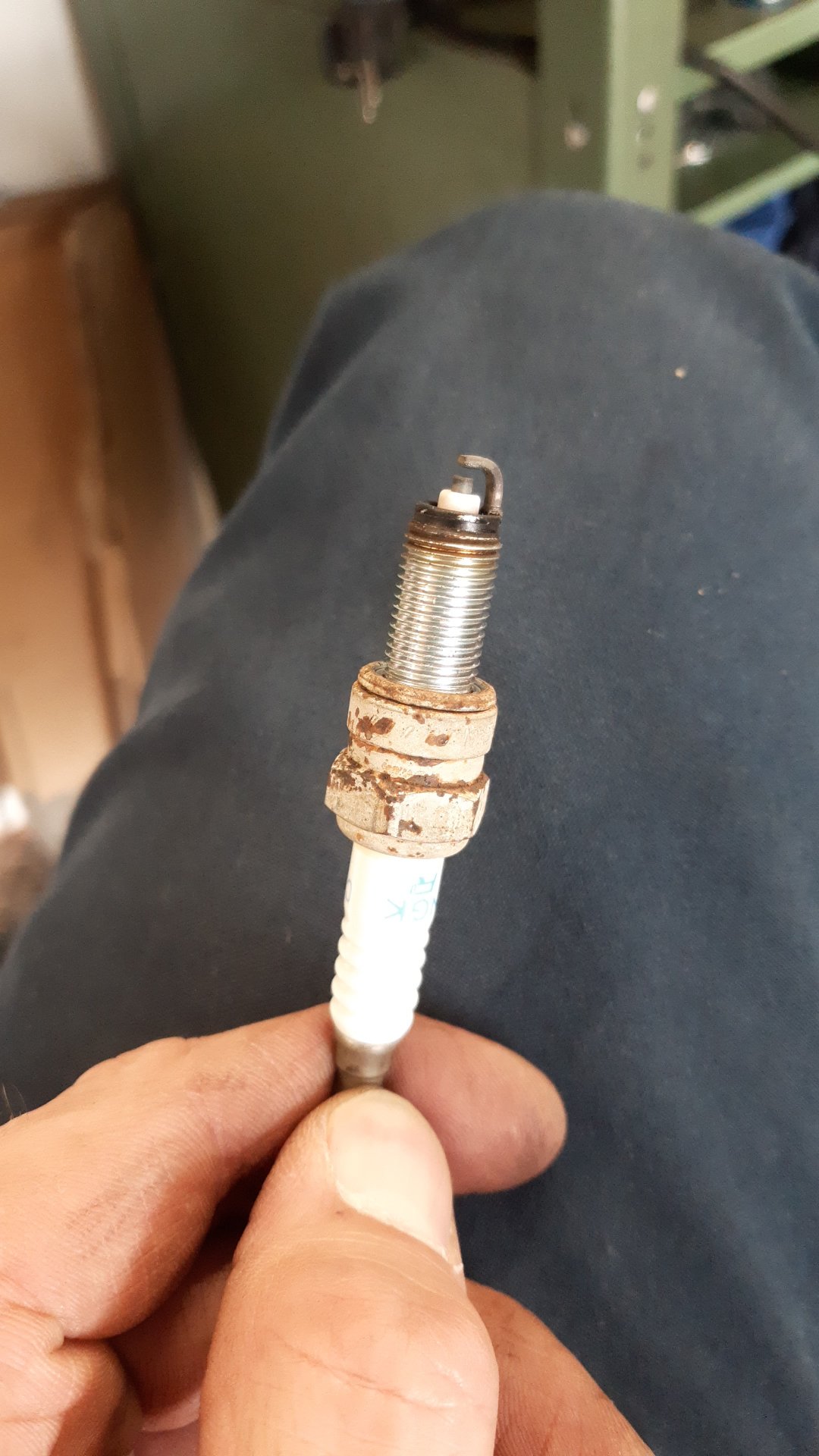

Hi Volker,
Luftkasten, Ansaugstutzen und Drosselklappen. Alles sauber. Hab ich auch alles dieses Frühjahr neu gemacht bzw. Geguckt.
Ich habe, wie vermutet, eine ziemlich schmockige Kerze samt Stecker aus Loch Nr. 3 geholt. Alles noch mal sauber gemacht. übrigens in dieser Reihenfolge:
Stecker runter, Sauger übers Loch halten, Druckluft rein pusten, Kerze raus, Sauger dran halten. Jetzt hängt alles auf der Leine zum trocknen.
Dabei ist mir aufgefallen, dass das Ende des Kunststoff Steckers sternförmig Risse hat. Nicht viel aber sichtbar. Ob das den Betrieb maßgeblich stört bezweifle ich, aber ich mach mich schon mal auf die Suche nach nem neuen Stecker....
Zudem werde ich mir noch die drecksloch Anleitung ansehen. Da hat doch jemand n zusätzlichen o Ring und silikon Fett angebracht, wenn ich mich recht erinnere.
Daniel
Daniel

Re: Fehlzündungen und Ruckeln bei Teillast
Hi,
Ich habe eine gebrauchte, aber in sehr gutem Zustand erhaltene Spule ergattern können. Bezeichnenderweise mit einer großen "3" markiert.
Habe die dritte Spule also ausgetauscht, samt aller Kerzen. Hier hätte wahrscheinlich auch nur die dritte gereicht aber... watt solls....
Ich habe die Zündspulen ebenfalls heile gelassen. Der Gedanke daran rumzubohren, gefiel mir nicht. Zumal die Teile ja auch richtig Geld kosten. Ich weiß nicht, wie das beim Erfinder des Dreckslochsproblems funktioniert hat, aber wenn ich einen O Ring in die Mulde setze, rutscht dieser nach oben weg, wenn ich den Stecker ins Kerzenloch stecke. Also bei mir funktioniert das nicht.
Unter den Gummihut des Steckers habe ich Silikonfett platziert. Hoffe das gibt später nicht ne riesensauerei..... Ich hasse Silikon. Fett zieht Dreck an und einmal Silikon, überall Silikon. Bah...
Aber hoffen wir mal auf den gewünschten Erfolg.
Das Ergebnis des Tauschs: Einwandfrei. Gasannahme super. Das die Leistung weniger war, habe ich gar nicht mehr richtig oder nur diffus wahrgenommen. War sie aber. Jetzt ist sie wieder voll da. Keine Fehlzündungen, kein Ruckeln.
Kosten insg. 80€ und zwei dreckige Hände
