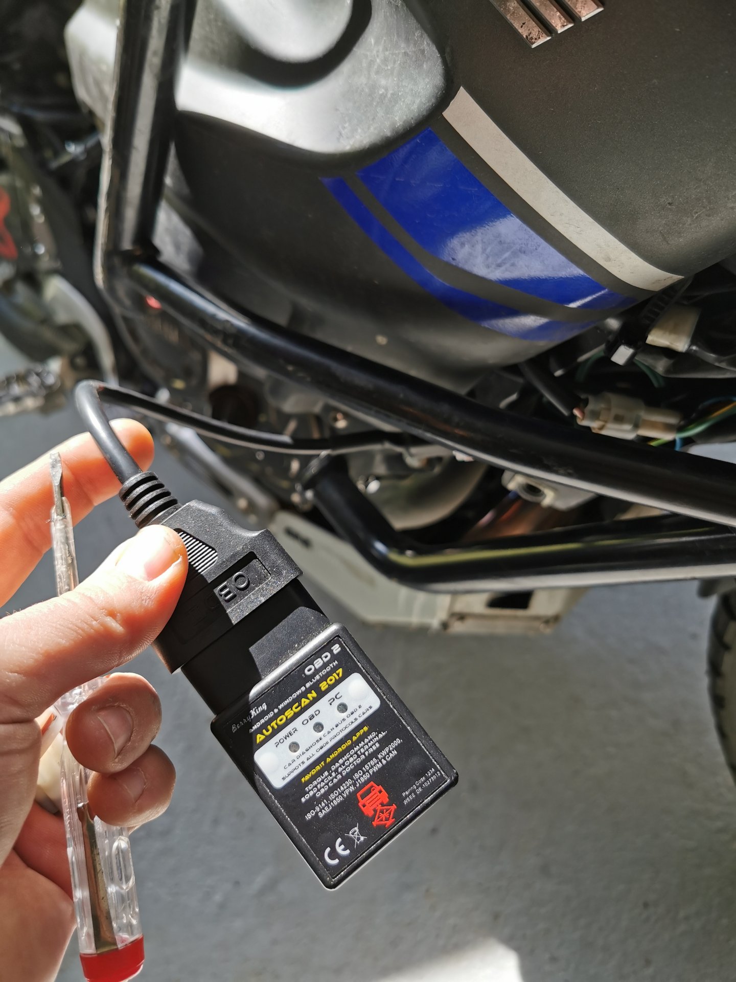

Ich hab mich heute der Sache mal gschwind angenommen :lol:
Generell keine all zu Gute Idee das ganze so zu betreiben :daumen_ab:
https://drive.google.com/drive/folders/ ... sp=sharing
Hier findet sich ein einminütiges Video wie das ganze dann auf dem Tachso aussieht :lol: :roll:
Brennen tuen ABS, TCS und MoKo.
Ich hab am Anfang vom Video kurz nochmal das TCS getestet und dann mal bissle am Hahn gezogen.
Leistungsverlust ist keiner zu vernehmen.
Tacho bleibt bei 0, TCS deaktiviert, ABS deaktiviert.

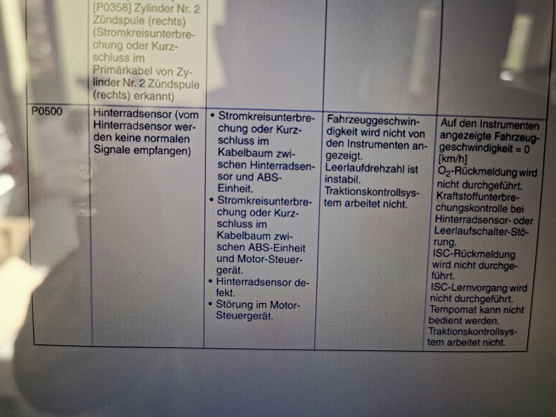

Jetzt kommt der Knackpunkt es wird der Fehler P0500 im Steuergerät abgelegt welcher von alleine nicht mehr verschwindet.
Erläuterung Anbei.
Nach mehrmaligen Neustarts bleibt der Fehler im System, die :xt12: verrichtet normal ihren Dienst aber die MoKo bleibt an.
Daher eher nicht zu empfehlen.
Ich hab netterweiße ein passendes Adapterkabel und einen 0815 OBD Stecker welcher beim Auslesen sogar den richtigen Fehlercode gezeigt hat. "Antriebsstrang P0500"
Kurzer Knopfdruck auf0 "Zurücksetzung Senden", Zündung aus und wieder ein et voila Fehler dahin.
Laut WHB sendet das Steuergerät andere Signale wenn der Fehler 0500 auftaucht, welche zu Leistungsverlust oder einem Notlauf führen können.
Kann Ich jetzt bei dem kurzen Test nicht bestätigen, pendelt sich aber vielleicht nach einiger Zeit dann so ein.
Als Methode das TCS dauerhaft aus zu haben, taugt das so leider nicht.
Ich hoffe Ich konnte euch damit helfen :lol: :winken:
