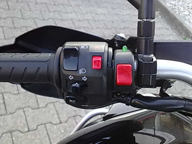

Den Kipp-Schalter habe ich behalten und l neben den linken Windabweiser einbauen lassen.
Leichte Bedienung und kein Kabelsalat am Lenker.

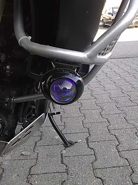

Allerdings Habe ich die Nebelscheinwerfer an meinen Sturzbügeln befestigt. Höhe ca. Oberkante vorderes Schutzblech,
Hatte eine bessere Ausleuchtung ergeben.

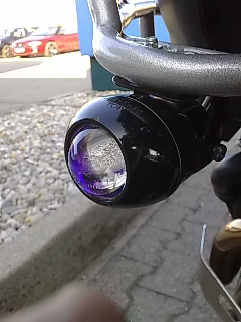

Habe mir die Nebelscheinwerferals H5 über die Winterpause nachgerüstet. Blaue Optik des Glases, gelbes Licht, sieht Super aus.
Vom Sonderpostenmarkt für 29.90 Euronen, incl. Kabel, Relais und E-Nummer.
Den Schalter habe ich mir bei Tante Louis (Nr. 10032918). Den Pluspol für das Relais habe ich am Hupen-Schalter abgegriffen.
Foto folgt noch.
Gruß Bernybaby

Hier noch die Bilder der Nebelscheinwerfer.
Hinweis: Wenn ich die Nebelscheinwerfer zu schalte sinkt die Ladespannung von 14V auf 13,6V
Ohne Navi und Griffheizung.
