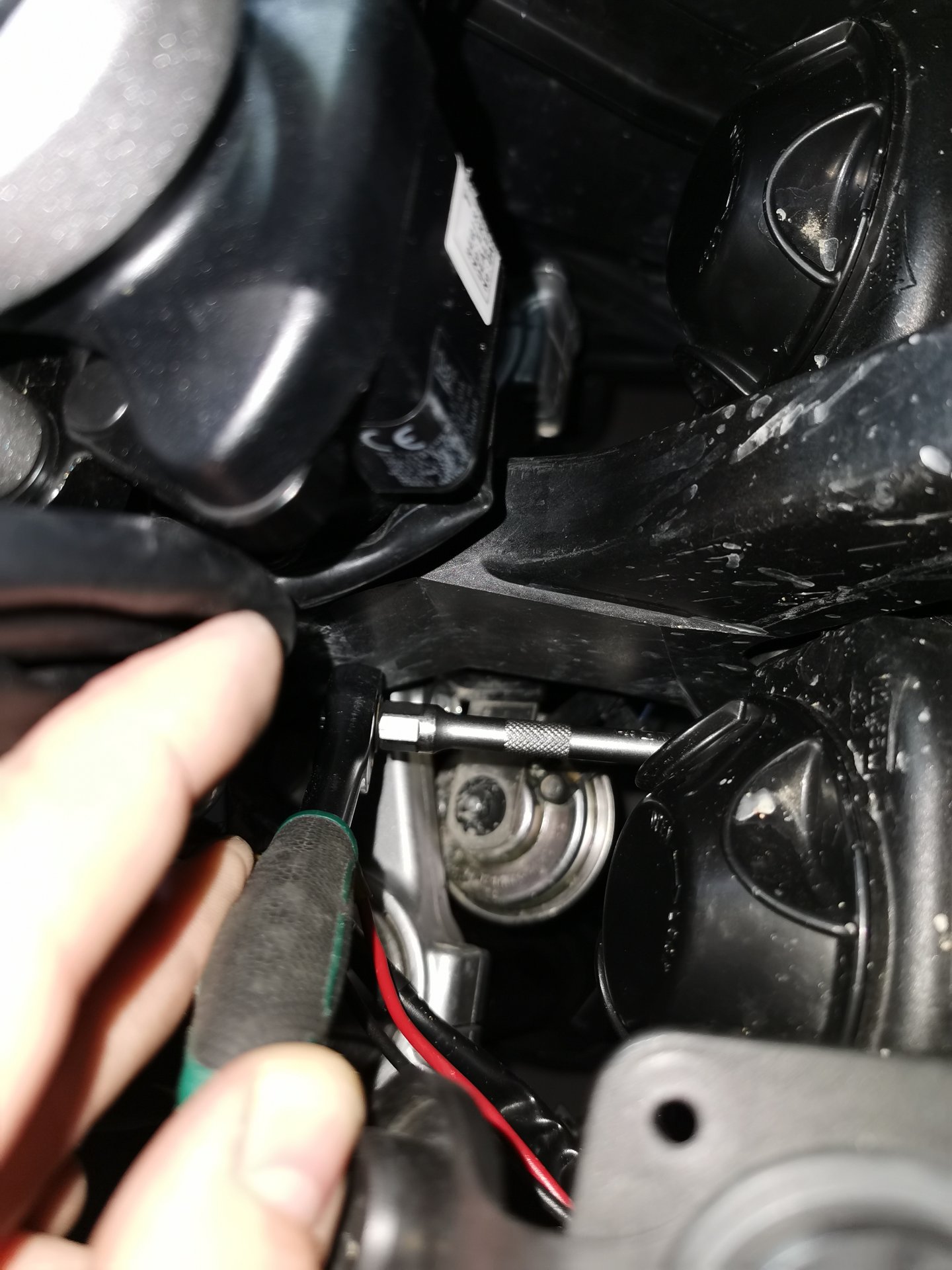

Kurzes Update,
nachdem Ich meine Carbonblende und die ganze Kabellage der Schalter aus dem Weg habe, habe Ich testweise mit einer 8er Nuss, 10cm Verlängerung und Retsche das ganze zusammen bekommen.
Wenn es nacher etwas dunkler ist werde Ich dann anhand der gängigen Methode Messen und einstellen :mrgreen:
Kleine Japanerhände wären tzdm von Vorteil.....

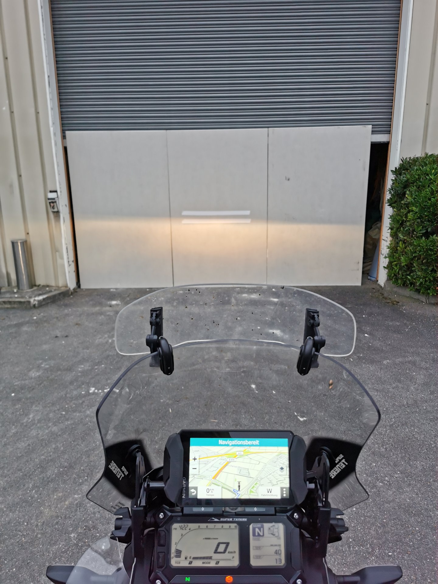

Mein Setup sah dann so aus.
Müsste doch sehr viel Drehen um auf das Niveau des unteren Klebeband zu kommen.
Habe während dem Einstellen mal ein Foto gemacht gehabt.

Hmm, irgendwie ist das schief, beim mir ist die Hell-Dunkel-Grenze waagerecht.
Oder täuscht das bei dir?

Derhai hat geschrieben: Do 12. Nov 2020, 10:39 Hmm, irgendwie ist das schief, beim mir ist die Hell-Dunkel-Grenze waagerecht.
Das war während dem einstellen, die rechte Seite wurde dann auf das Niveau der linken gebracht ;)
