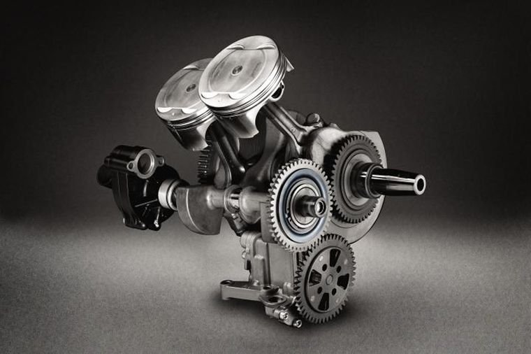

Bei der :xt12: lagen die Hubzapfen schon immer unter 90 ° zueinander, der rechte nach vorne wenn der linke oben ist. Sie liegen also auch
in zwei sich kreuzenden Ebenen. Deswegen hat sie 270 + 450 ° Zündabstand.
XT1200-Kurbeltrieb
XT1200-Kurbeltrieb
Irgendwem ist es demnach nun eingefallen, diesen Motor auch mit der Bezeichnung Crossplane zu benennen. Geändert hat sich da nichts.

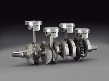

Einige "Schlaumeier" reden auch beim MT09-Motor von Crossplane, sollen sie :roll: . Dessen Kurbelwelle hat wie alle Dreizylinder 3 x 120 °
Versatz und gleichmäßigen Zündabstand.
