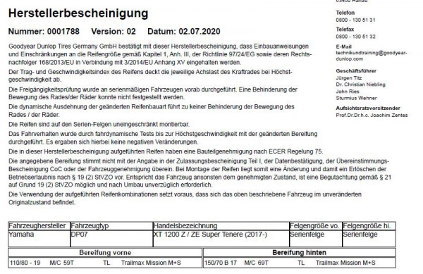

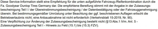

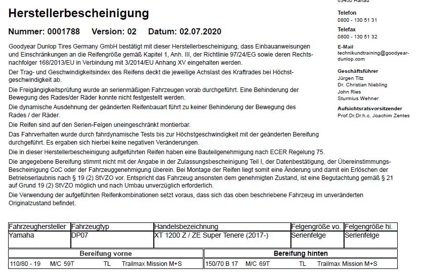

Für den Trailmax Mission schreibt Dunlop:
Siehe Bilder, die PDF hat ein Kopieren des Textes nicht zugelassen
Was mich hier stört ist der letzte Passus mit "Die angegebene Bereifung stimmt nicht überein" bla bla.
Diesen Passus hatten Michelin und Bridgestone auch, dieses aber per Nummern ausgeklammert.
Bei Dunlop steht es wie hier zu sehen im Fließtext ohne direkte Ausklammerung.
Wie oder was man damit jetzt anfängt weiß Ich auch nicht :lol:
