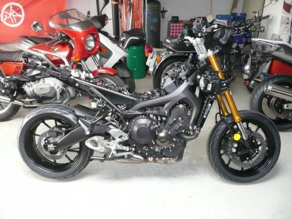

Sagt wer :o :?: Mich macht das etwas stutzig und ich würde nochmal nachfassen. Als Anhaltspunkt: Um meine frisch angelieferte Tracer nur in diesen Zustand
Tracer-Torso
Tracer-Torso
zu versetzen und wieder zu komplettieren brauchte es 7,5 Stunden.
