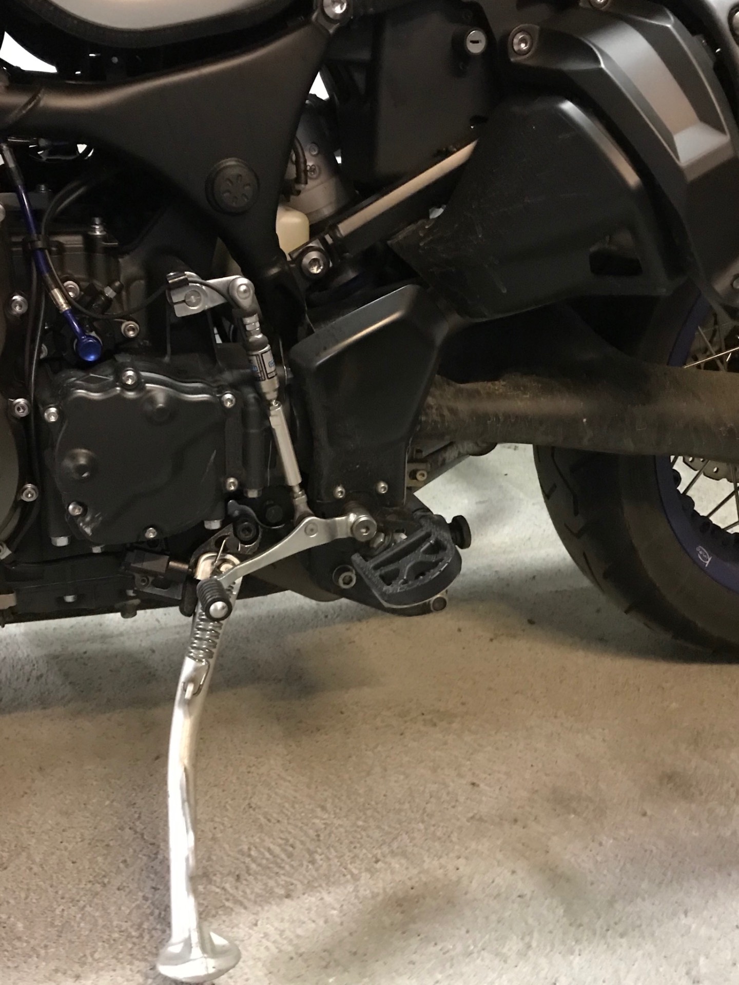

Fussrasten:
Ich habe auch die Pivot Pezg - Fussrasten im Einsatz. Als erstes kann ich mal sagen, dass sie sehr hochwertig verarbeitet sind. Ich bin nicht Mechaniker und kann deshalb nicht sagen, ob die "gehohnt" sind. Ist auch egal; da wackelt und lottert nichts. Keine Spur von Vibrationen. Wer viel im Stehen fährt, wird schnell eine spürbare Entlastung des Fussgelenks verzeichnen.
Ich habe sie allerdings aus einem anderen Grund eingebaut. Ich möchte beim Fahren mein Fussgelenk möglichst in einer neutralen Stellung halten, d.h. die Fussfläche soll rechtwinklig zum Schienbein sein. Also zeigt die Fussspitze leicht nach unten. Aus diesem Grund habe ich die Pivot Pezg - Rasten abgeändert. Da wo Original der vordere Anschlag ist, ist jetzt bei mir die Mittelstellung. Also sind die Rasten in Ruhestellung schon nach vorne gekippt.
Allerdings braucht es für diese Abänderung schon ein gewisses Können in Metallbearbeitung und eine entsprechend eingerichtete Werkstatt. Ein Metallbauer oder ein Mechniker kann das. Foto folgt.
Letztlich muss jeder für sich selber rausfinden, wie's passt.

Re: Ergonomie verbessern, nur wie?
Verfasst: Mi 29. Apr 2020, 10:34
von Schwenker-Markus
Verfasst: Mi 29. Apr 2020, 11:38
von Tequila
danke für die Klarstellung Markus
so wie du das beschreibst und so wie du die Rasten angeordnet hast, macht das sicher Sinn. Und damit ein klarer Sieg der Praxis gegen die Theorie
Wie werden die Kunststoff Auflagen befestigt, die du drauf hast?
Verfasst: Mi 29. Apr 2020, 11:46
Tequila hat geschrieben: Mi 29. Apr 2020, 11:38
Die Kunststoff-Auflagen, die für den Strasseneinsatz wärmstens zu empfehlen sind, gibt es als Zubehör. Befestigt werden sie recht hemdsärmlig mit kleinen Kabelbindern. Zuerst, als ich das gesehen habe nach dem Auspacken der Lieferung, dachte ich: "das kann doch nicht sein, bei einem so hochwertigen Produkt". Wenn's aber richtig montiert ist, d.h. die Verschlüsse der Kabelbinder nach unten, bzw. nach innen, dann sieht es ziemlich perfekt und professionell aus
