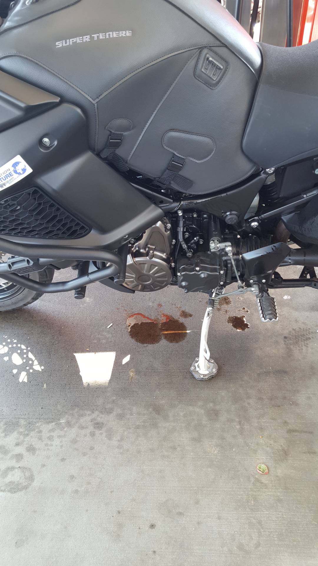

Hallo Joe,
ich hatte den Deckel des LuFi-Kasten entfernt. Maschine stand davor auf dem Seitenständer und das Öl ist über die Ablauföffnung abgelaufen. Aber dieser Bereich war komplett ölig, einschließlich der Ansaugkanäle zu den Drosselklappen, vermutlich durch angesaugten Ölnebel. Um die Ventildeckelentlüftung im Kasten war noch sowas wie "Ölschaum" zu sehen
Den Dauerluftfilter hatte ich raus und der war o.k.
Hab leider keine Photos vom geöffneten LuFi-Kasten, nur von den Pfützen unter der Maschine.
Tja, wieviel Öl wird's immer sein, so 6cl schätze ich. Wieviel ich während der Fahrt verliere ist schwer zu schätzen.
Ich versuch das mal mit den Photo's ...

- Ölaustritt
Re: Ölaustritt aus dem Luftfiltergehäuse
Verfasst: Mo 30. Mär 2020, 14:11
von Adventure16

Das Moped würde ich ganz schnell zur Werkstatt zurück bringen oder abholen lassen.
Verfasst: Mo 30. Mär 2020, 14:44
von Adventure16
Das mach ich auch. Und wir gehen uns dort schon fast gegenseitig an die Gurgel.
Aber ich wollte eben nicht ganz unvorbereitet zu ihm. Deswegen suche ich nach einer Erklärung.
Also ich vermute, wenn es nicht an der Ölmenge liegt, kann es nur mit dem Öldruck zusammen hängen.
Verfasst: Mo 30. Mär 2020, 15:03
von laichy
na hoffentlich, denn da ist 100%ig was nicht oder falsch zusammengebaut!
