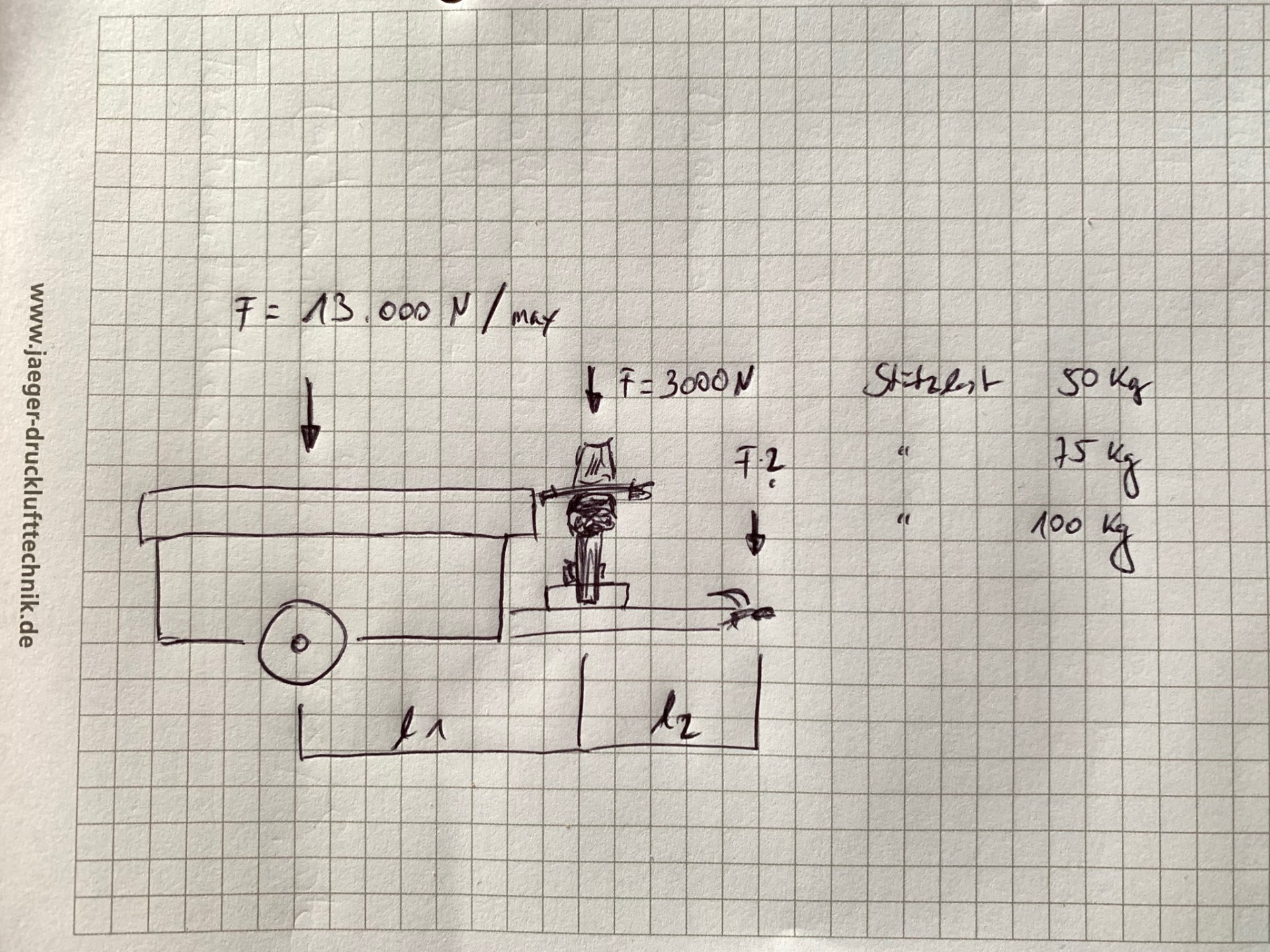

Moin Bill,
einzige vernünftige Lösung, die Deichsel ggf. verlängern.
Was für einen Zeltanhänger hast Du denn schon in die engere Auswahl gezogen?
Welche Stützlast wird das Zugfahrzeug haben.
Ist nur grob skizziert und kann ein Lösungsansatz sein.
Grüsse basti

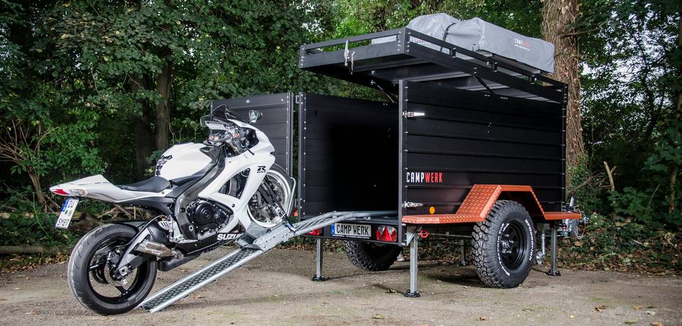

Ideen:
(ist übrigens von Campwerk)
Gruß Lars
