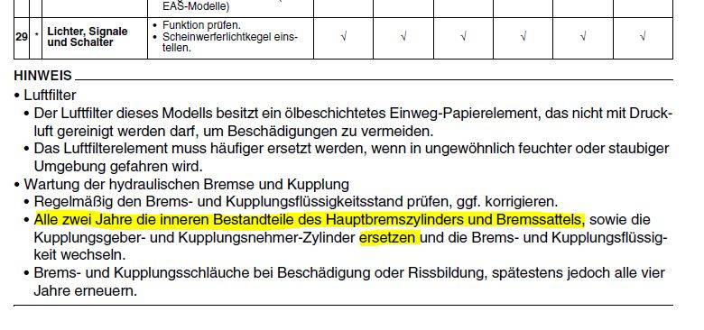

Re: 50000km Inspektion
Ha, schön das es das Forum gibt. Hierüber bin ich gerade gestolpert.
Ich habe das ebenfalls wie meine Vorredner noch nie so praktiziert. Von aussen mal mit einem Pinsel/Lappen und BF reinigen ja.
Aber auseinaderbauen und Teile ersetzen ... ääähmmm... Nö!
Im WHB der DP04 steht das aber unter 3-3 beschrieben.
TJoe hat geschrieben: Fr 1. Mär 2019, 12:05 @Leone Blue:
... Steht aber auf keinem Wartungsplan und wird bestimmt in keiner KFZ Werkstatt praktiziert. ...
