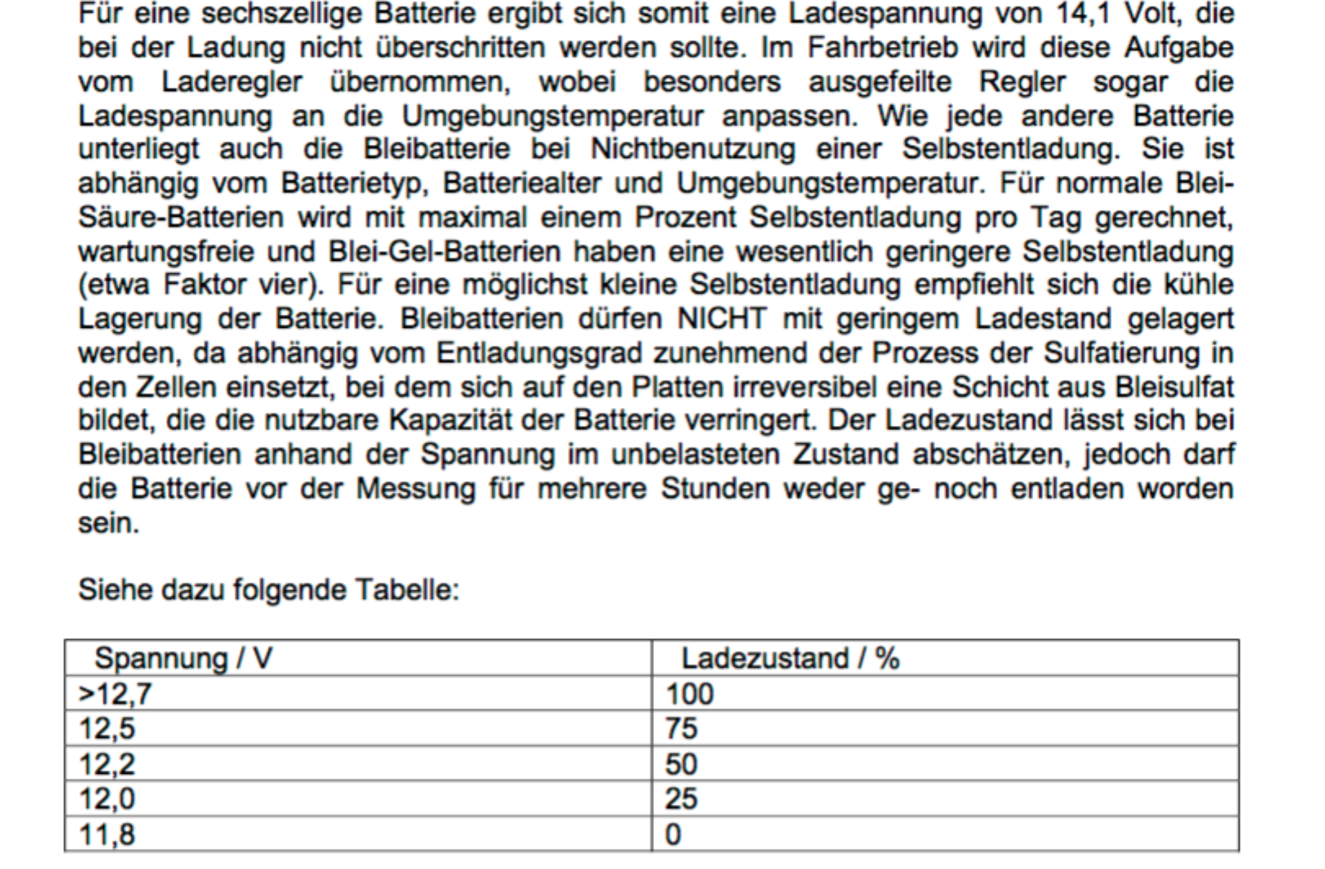

Tip zur Batteriepflege:
AGM Batterien müssen temperaturabhängig geladen werden. Die wird mit Sicherheit einen Temperatur gesteuerten Laderegler haben. Das heimische Ladegerät hat das nicht. Ein CTEK Ladegerät geht z. Bsp. davon aus, daß die Umgebungstemperatur 24 Grad beträgt und stellt entsprechend darauf seine Ladespannung ein.
AGM Batterien möchten kühl gelagert werden. AGM Batterien haben eine sehr geringe Selbstentladung.
In der Praxis heißt das, Batterie ausbauen und in einem ca. 24 Grad warmen Raum mit einem AGM-fähigem CTEK Ladegerät laden und danach wieder in der kalten Garage lagern.
Die AGM Batterie über Winter, in einer kalten Garage, an ein Erhalungsladegerät hängen, ist das falscheste was man machen kann. Ich persönlich würde einfach nichts machen. Nur vor der ersten Ausfahrt im Frühjahr mal nachladen. Auch in der kalten Garage. Da muss sie dann eben durch.
In KFZ mit Start/Stopp Automatik sind AGM Batterien verbaut.
In folgendem wird zwischen Blei-Gel Batterien (dazu gehören AGM Batterien) und herkömmlichen Bleibatterien unterschieden.
http://www.peterrausch.de/motorradelektrik.pdf

"...Batterie keine Erschütterungen verträgt..."
Das vertragen sie schon. Heutzutage viel besser als früher. Ich persönlich würde mich nur nicht darauf verlassen.
"Hier ist das Problem mit Beratungen im WWW, ich kenne keinen von euch persönlich, wie kann ich nun entscheiden wer mehr Wissen hat und den richtigen Tip gibt.
