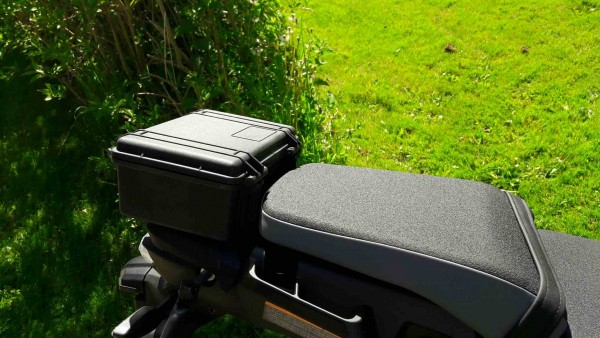

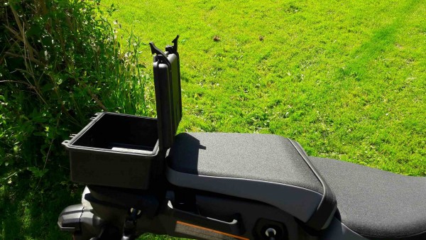

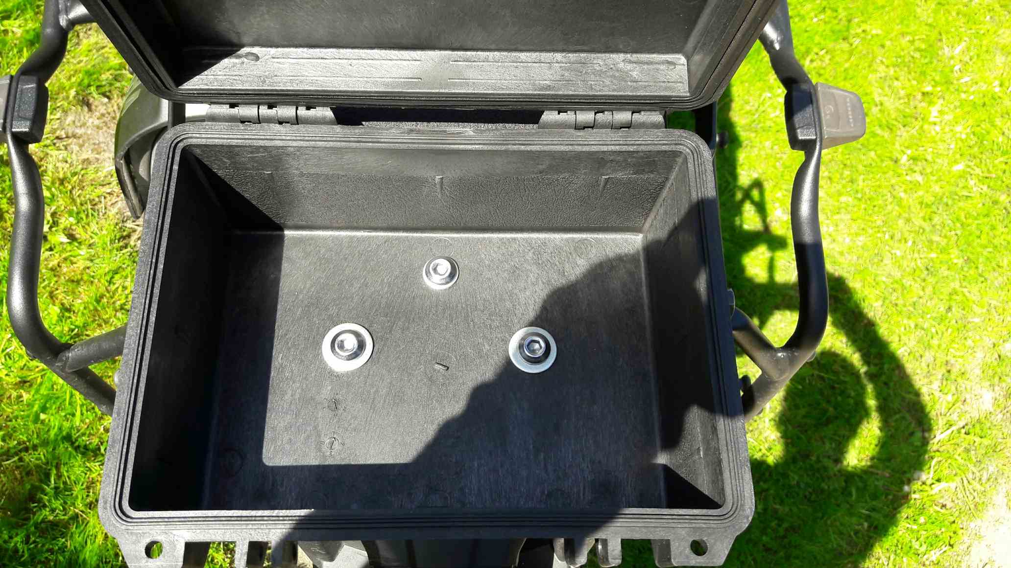

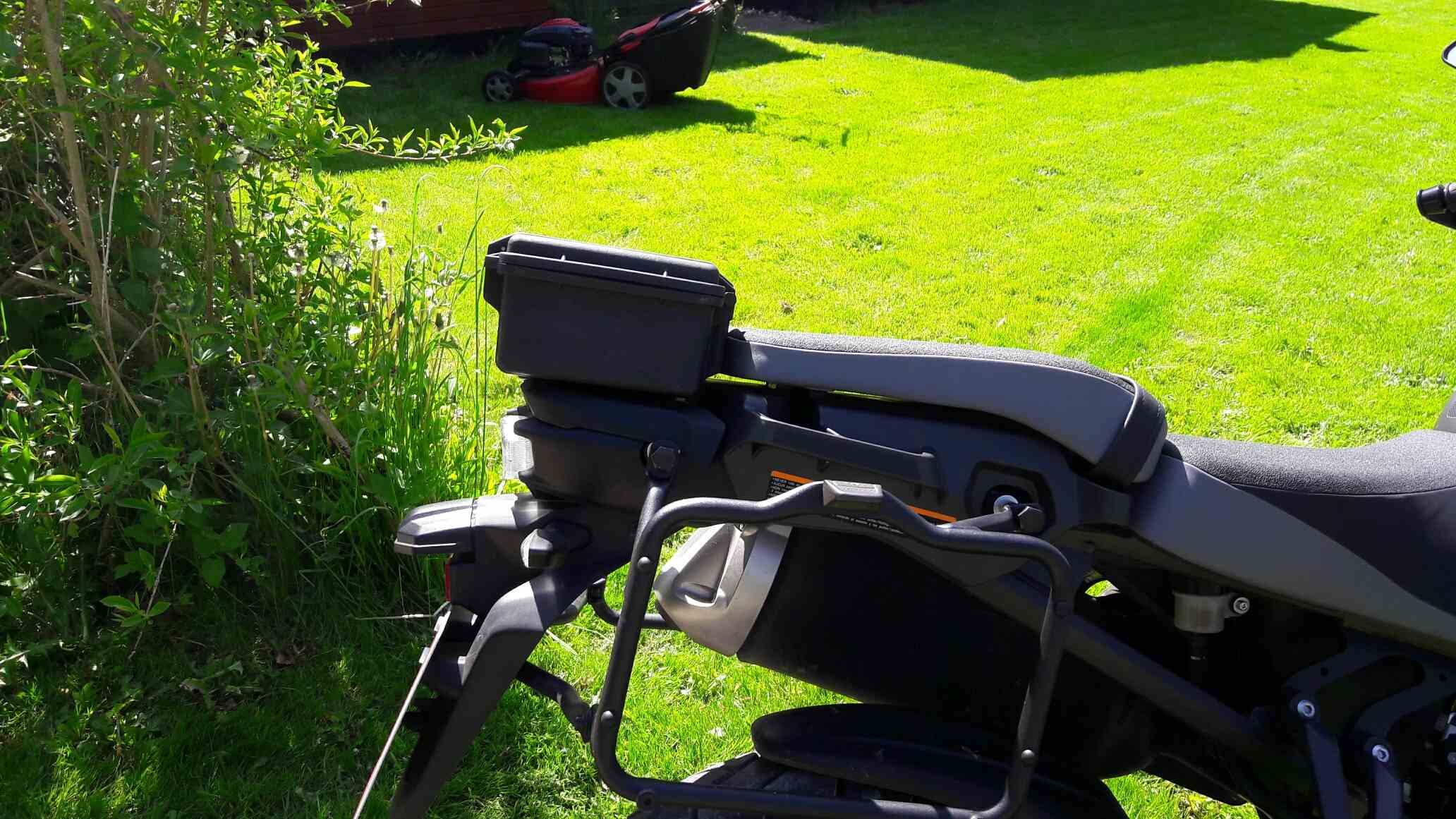

Moin - so jetzt wieder en paar Zeilen auf Touristdeutsch aus Dänemark. Diese Idee kam eigentlich von ein andere XTZ-fahrer in Dänemark, ich fand es aber so gut, dass ich es auch gemacht habe :-) . Diese mini-topbox kann mit nur drei Schrauben montiert werden (die Gewinde sind doch schon da, man muss nur drei Löcher boren) und kostet ca. 50 Euro (es heisst Peli Case 1150; gibt es mehr oder weniger überall zu kaufen glaube ich). 100% wasserdicht und gut für Werkzeug, Handy, Lesebrillen, Glühbirnen etc. etc.

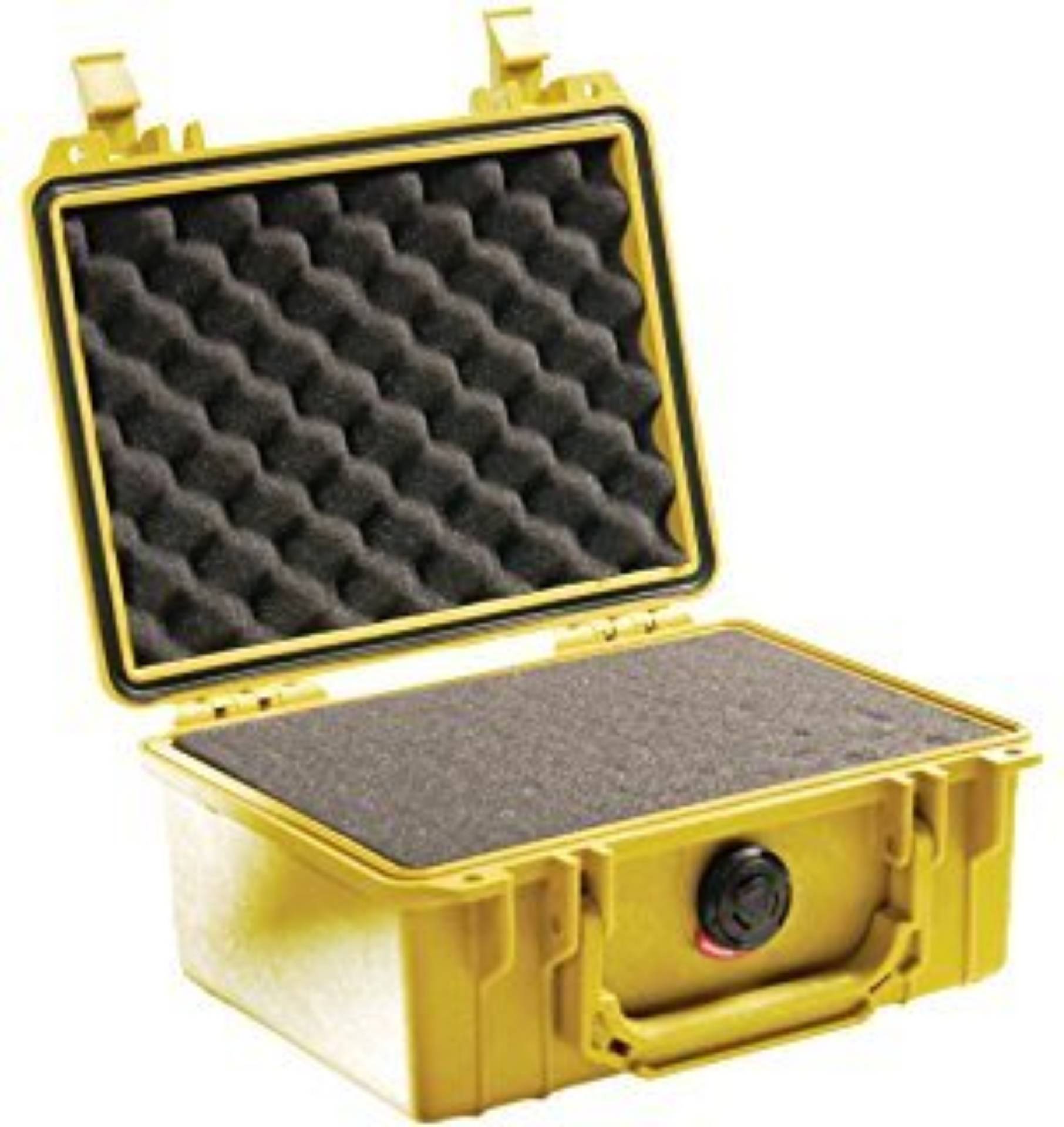

Was jetzt die Sache noch toppen würde, wäre eine Möglichkeit, die Kiste abschließen zu können.
Sieht da jemand eine Lösung?
Der Andi
Beiträge: 5495
Re: Mini-topbox montiert
Bin zwar nicht der Andi aber ich glaube die kann man mit einem Vorhängeschloss abschließen. Schau die mal die Bilder an, da sind im Unterteil sowie im Oberteil Nasen mit Loch. Schön ist zwar anders aber abgeschlossen ist´s dann. Hier die 1150 Box in schööööönem gelb.
