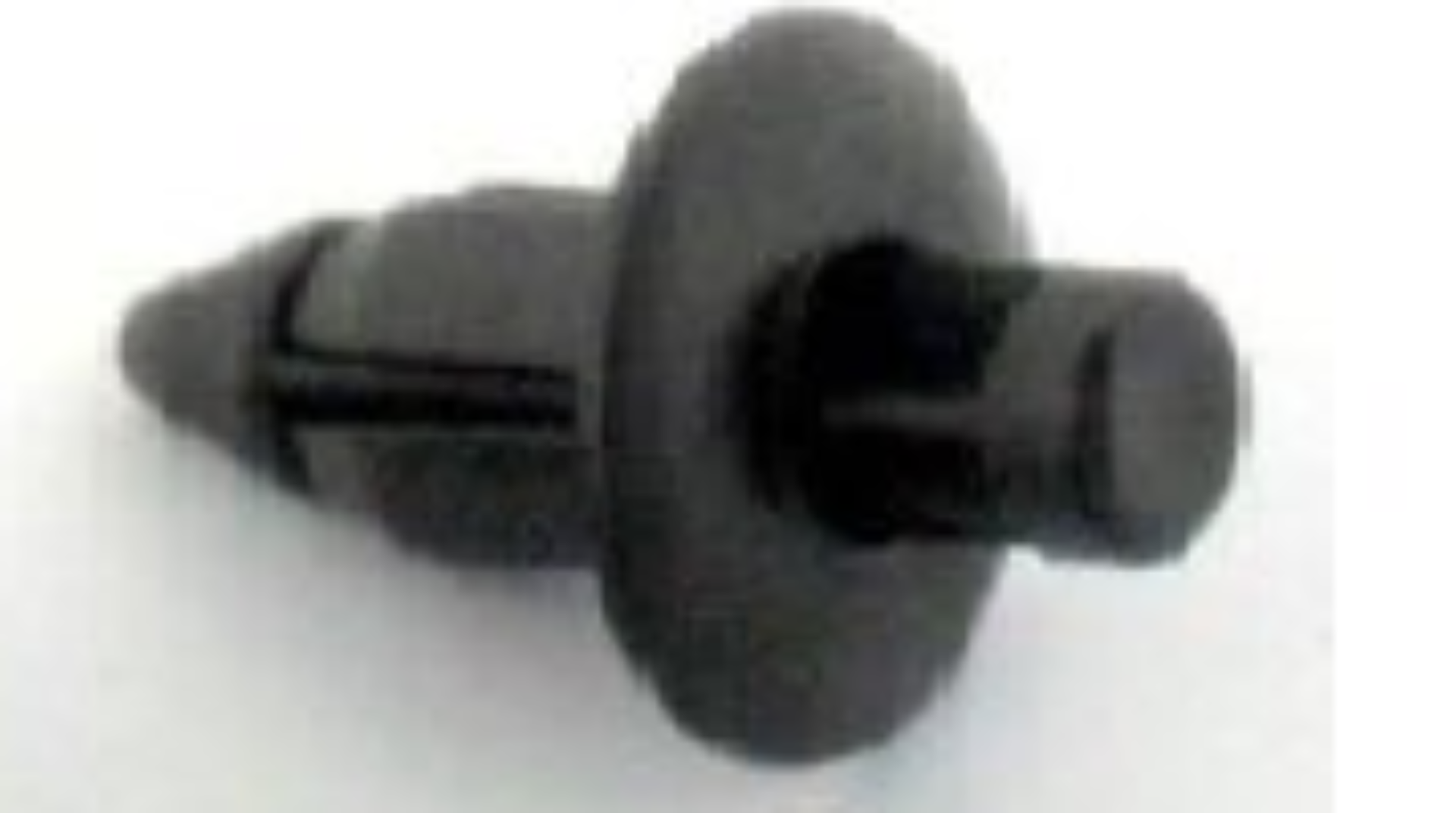

hat jemand schon mal das Verkleidungsteil über den Sicherungen entfernt?Mich würde interessieren wie man diese kleinen Plastikstöpsel rausbekommt.Ich hab die 4 Schrauben entfernt,traue mich aber nicht wirklich an der Verkleidung zu ziehen,aber anders kann ich mir den Werdegaang nicht erklären.

Hallo Uwe,
ich vermute mal du meinst diese Plasikstöpsel Einfach in der mitte den Knubbel mit was spitzem leicht nach innen drücken und schon kannste den Stöpsel komplett rausziehen.
beim Einbau umgekehrt. Stöpsel rein und Stift in der mitte eindrücken bis eingerastet hat.
Hoffe das passt so.
Hoffe das passt so.

Und wenn Dir welche beim Ausbauen verloren gehen, dann einfach hier schauen:
viewtopic.php?f=83&t=7977&p=97394#p97394

Des Rätsels lösung,vielen Dank euch beiden
