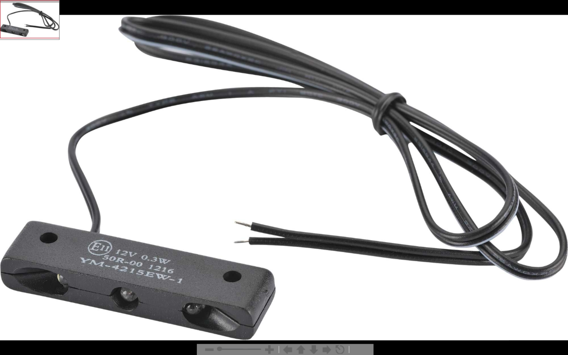

Habe mir bei Louis diese Mini Leuchte gekauft. Auf meine Frage an den Verkäufer, ob ich denn einen Leistungswiederstand bräuchte, meinte er : Nein sowas bräuchte man nur an LED Blinkern .... keine Ahnung ob ich wirklich das ganze ohne Bedenken an den originalen Kennzeichenleuchte Kabel anschließen kann, ohne das sie kaputt geht ?

Jaufenspass hat geschrieben: Mo 11. Dez 2017, 17:36 Auf meine Frage an den Verkäufer, ob ich denn einen Leistungswiederstand bräuchte, meinte er : Nein sowas bräuchte man nur an LED Blinkern .... keine Ahnung ob ich wirklich das ganze ohne Bedenken an den originalen Kennzeichenleuchte Kabel anschließen kann, ohne das sie kaputt geht ?
Die Kennzeichenbeleuchtung im obigen Bild braucht keinen Vorwiderstand. Es steht ja auch drauf, dass sie für 12V ausgelegt ist.

ich habe seit Jahren genau diese LED Kennzeichenbeleuchtung. Selbige war in 3 Minuten angebaut und ohne Widerstand an den Kabelbaum angebunden. Keine Sorge, dieses LED Licht geht nicht kaputt. Bei mir versieht sie seit Jahren ihren Dienst!!!
Gute Wahl!
